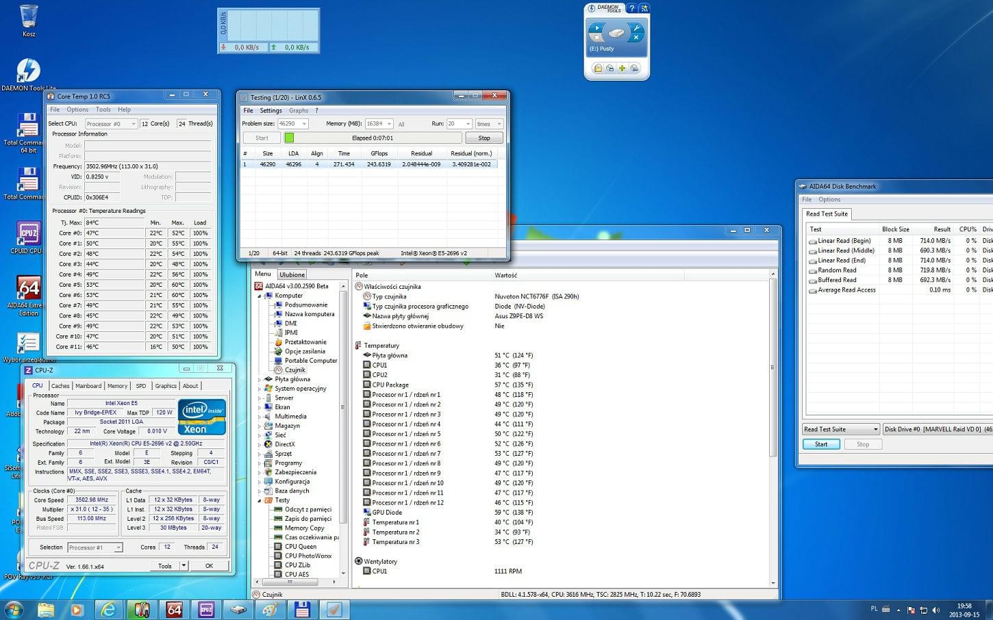

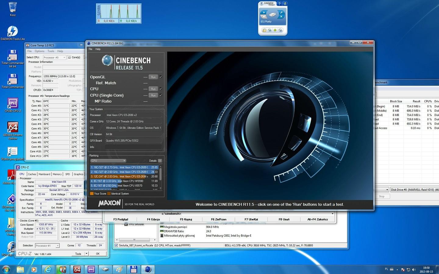

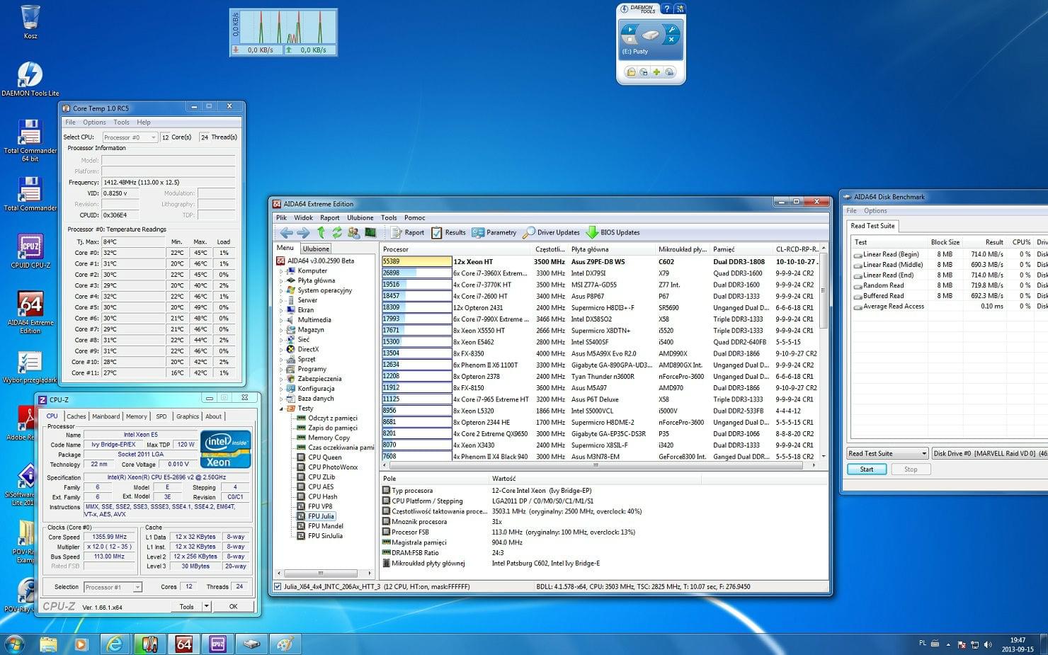

oto kilka zrzutów testów w Aidzie oraz Cinebench:
e5f36a844089af9d.jpg 7f0293ed2654684c.jpg 21a12ee65032ffbc.jpg ea6e57d7221a47f0.jpg e19df905aba2b176.jpg
Procesory bardzo dobrze współpracują z płytami Asus Z9PE-D8 ws, AsusZ9PA-d16, Supermicro X9Da7, jak również z płytami jednoprocesorowymi np Asus P9x79 WS.
Dobrze ( jak na Xeona) podkręcają się).
Na płycie dwuprocesorowej Asus Z9PE-D8 WS fsb 113 MHz - Cinebench 39,5pkt
na jednoprocesorowej Asus P9X79 WS fsb 116 MHz- Cinebench 21pkt
