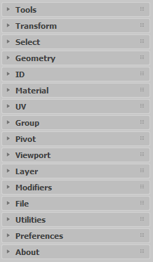

przykładowe narzędzia:

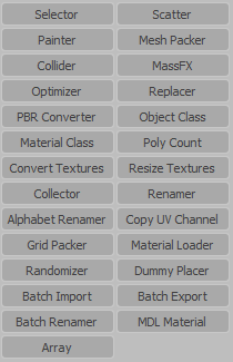

Tools
Selector – menedżer Selection Sets
Mesh Packer – pakowanie obiektów według Bounding Box/objętości
Poly Count – szybki selektor według majelącej liczby poligonów
Convert/Resize Texture – batch przetwarzanie textur
Renamer – zaawansowane nadawanie nazw obiektom/materiałom/teksturom

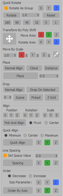

Transform
Poly Shift – rozmieszczenie/transformacja za pomocą „falloff”
Drop – rzut na oś Z lub według normalek obiektu
Order – sekwencja obiektów według rozmiaru

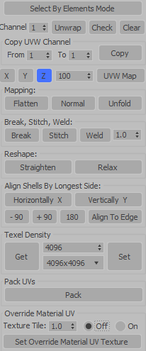

UV
typowe narzędzia Unwrap
kopiuj channel, usuń mapping, UV Checker material
Align To Edge - obraca wyspę UV do wybranej krawędzi

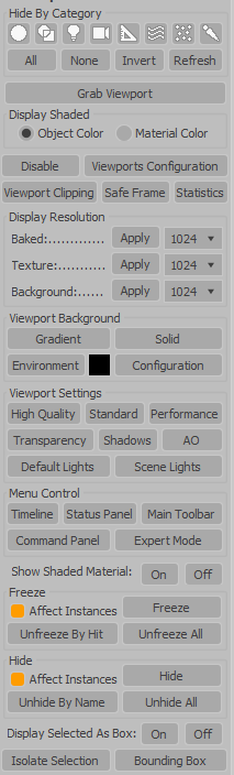

Viewport
ustawienia wyświetlania dla viewportu/obiektów/bitmap
