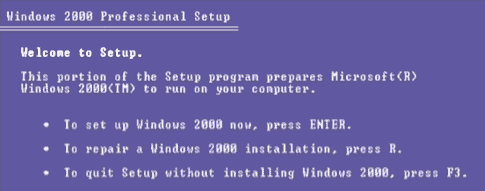

wiec jesli masz win2k zrob tak ( rada) :
startuj z cd z windows ( musisz zbootowac z cd cd booten az zobaczysz takie cosik:
i przytym nie reparowac systemu ® tylko
instalowac (ENTER) nie przejmuj sie nie bedzie jescze znowu tego instalowac .
potem znajdzie ta instalacja exsystujacy system ( C:\\winnt) i instalacja zapyta czy chcesz reparowac czy instalowac na nowo
przy TYM 2 pytaniu odpowiadasz REPAIR
potem leci instalacja / reparatura dalej
w tym przypadku beda wszystkie komponenty na nowo przez windows rozpoznane przy czym wszystkie programy wczesniej instalowane pliki itd zostaja na hd nie beda wymazane
powinno funkcjonowac z xpee tez
powodzenia
meg jak zrobilas ten scrren? aparatem cyfrowym (bo chyba nie printscreen :P)
