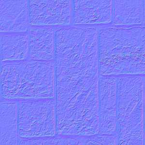

Witam, u mnie na pierwszej z brzegu normal mapie:
wszystko działa tak jak powinno (rezultat renderowany mental ray`em i scanline`em jest identyczny).
Załaduj nowy materiał "Standard", do slotu Bump wrzuć shader "Normal Bump" (zmień Amount z 30 na 100, żeby efekt był bardziej widoczny) i w "Normal" umieść mapkę, która jest w moim poście, a następnie przypisz do obiektu, zrenderuj pod mental`em i scanline`em i napisz czy wyszło to samo.
Greg_jg zrobiłem tak jak mówisz i w mentalu jakiś tam bump jest widoczny tylko że podnoszenie wartości nic nie daje choć bym wziął na maxa. Po lewej scanline po prawej mental ray.
Jeżeli chcesz uzyskać takie same efekty renderując obiekt z normal mapą mental ray`em i scanline`m musisz ustawić dokładnie "1,0" w shader`rze "Normal Bump" dla mapy "Normal", ponieważ mental ray nie reaguje na zmianę tego parametru (tylko scanline), dlatego ustawiając (jak na screen`ach) "12,1" dla mapy "Normal" podbiłeś tylko wartość dla scanline`a, a mental ray renderował dalej wartość "1,0". Dlatego jak pisałem w poprzednim poście podnieś wartość Amount w zakładce Maps dla pola Bump ze standardowych 30 do 100, a jeżeli będzie taka potrzeba i więcej.
