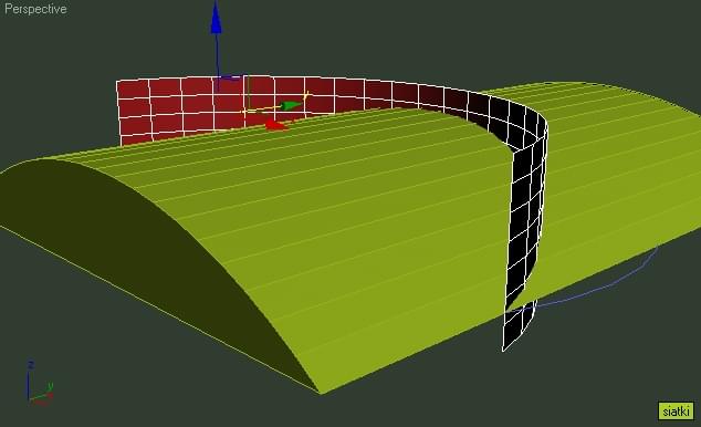

1. spline'y wyznaczające przekroje
2. wytłoczone dwie bryły

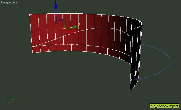

3. bryła która wyszła po boolean (imprint)

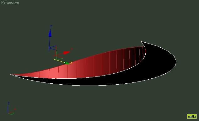

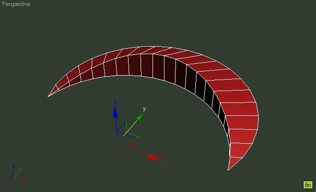

4.druga bryła zrobiona z połączonych spline'ów, ze zweldowanymi końcami i zmienionych w editable poly. plus pierwsza bryła po oczyszczeniu siatki ze zbędnych poly i trisów
5.po attachowaniu i zweldowaniu punktów zabudowujesz dziurę, z takim efektem
