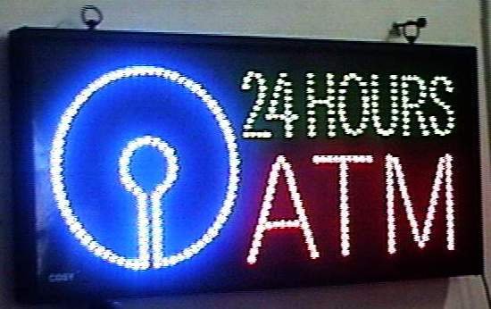

W sumie nie wiem jak określić taka tablicę, nie mogłem znaleźć fachowej nazwy. Chodzi mi np. o tablice jakie kiedyś były nad kinami na których sie przesuwały napisy od prawej do lewej, czy chociażby takie informacyjne wyświetlające różne waluty. W jaki sposób byście to ugryźli w 3d studio?? Zwykłą płaską zaanimowana teksturą?? nie wymagane są jakieś specjalne zbliżenia. Ale jakieś światło tych żaróweczek (diodek) by sie przydało.

Daaawno temu widzialem gdzies skrypt do animowania takiej tablicy w maxie. Tez nie pamietam jak to sie fachowo nazywa, bo bym poszukal :)
Zalezy od dokladnosci. Jak daleko, to tekstura. Jak blisko to osobne kuleczki ze swiecacym materialem +glow (odrazu lub w postprodukcji zaleznie od renderera).
Kluczowanie i zapalanie żaróweczek. ;) Jakby się tylko miały napisy przesuwać to tekstura z daleka dałaby radę.
nie neon tylko jakas tablica diodowa. A diody z kolei to nie zaroweczki :P
Ja bym to zrobil tak jak Mirach mowi - osobne kuleczki z materialem swietlnym odpowiednio zanimowane. Troche roboty by Cie przy tym czekalo, zeby wyglądalo przekonująco. Jakis skrypt albo plugin by sie naprawde przydal...
