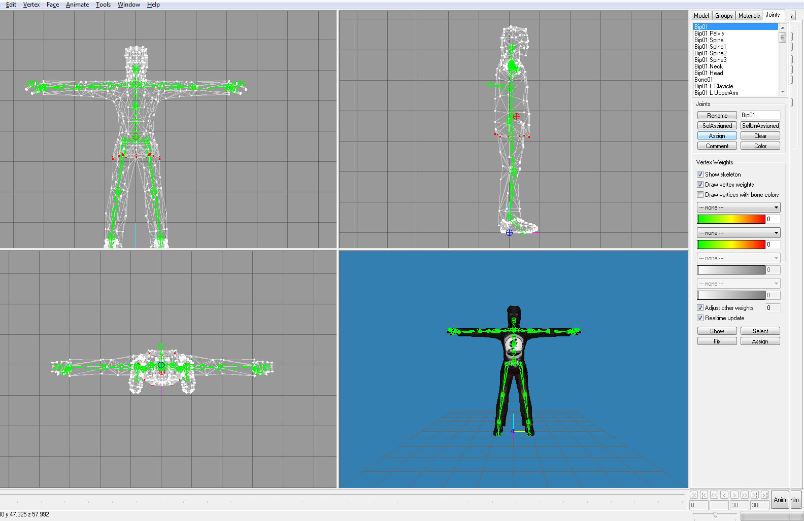

Próbowałem robić animacje do jednej gry i w wypadku owej gry najpierw należało stworzyć szkielet animacji (czy jakoś tak to się nazywało). Potem podczepiało się pod szkielet model postaci i dopiero należało animować postać inaczej w ogóle nie dało się wyeksportować owej animacji. Na koniec jeszcze dochodziło rigowanie postaci bo inaczej po wrzuceniu animacji z modelem postać jak się poruszała to np. szyje miała rozciągniętą jak żyrafa. Ta ostania operacja przy tworzeniu animacji jest najgorszym procesem w całym przedsięwzięciu. Myszka musi sporo na klikać żeby doprowadzić model do porządku.
Tak mniej więcej wygląda szkielet animowanego modelu do gry. Szkielet to te zielone linie. (zdjęcie znalezione w Google)
Kiedyś się przyglądałem jak są robione animacje modeli do kilku innych gier i w zasadzie polegało to na tym samy. Więc zanim weźmiesz się za animowanie postaci proponuje zobaczyć jak się powinno robić animacje do owej gry żeby praca nie poszła na marne.
