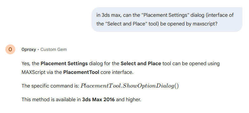

cześć, a gemini wie 😂

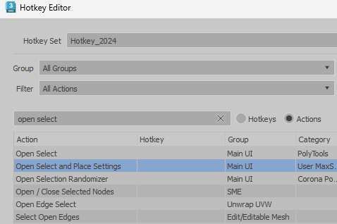

przypisanie skryptu do klawisza jest uciążliwe, max musi najpierw go wczytać - zawsze mam z tym kłopot odkąd "ulepszyli" hotkey editor
macroScript PlacementSettingsDialog
category: "VAstudio"
tooltip: "Open Select and Place Settings"
buttonText: "Placement Tool"
    on execute do
        PlacementTool.ShowOptionDialog()
odpal kod w edytorze gdy masz otwartego jednego maxa, zamknij maxa aby zapisać ustawienia
powinieneś wtedy mieć skrypt dostępny na liście akcji -
pozdr
