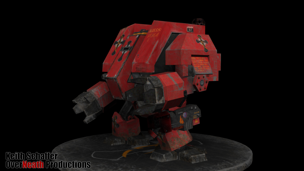

Wytoczył mi się jeszcze jeden problem... Wiem, że tekstury tła na stronach WWW to sąsiadujące ze sobą obrazki (zazwyczaj do siebie pasują, tak że nie widać granic). Ale skąd wy bierzecie te dokładnie odwzorowane kształty? Wy je jakoś zrzucacie z modelu? Osobiście nie miałbym problemu z tworzeniem tekstur, gdyż jestem userem Photoshopa przez ok. 1,5 roku. Jedynie nie wiem skąd wy bierzecie te rzuty z modeli (To chyba coś jak sześcian z papieru... Najpierw rysujemy siatkę, potem wycinamy.)
Chodzi mi np. o takową mapę - http://www.overneathproductions.com/Pictures/dreadnought_torso01.jpg (to jest mapa do tego modelu - http://www.overneathproductions.com/Pictures/Dread01_0100.jpg).

Co do tych rzutow to sa kordynaty mapowania uvw. Czyli tak prosciej model trzeba wpierw zmapowac np w maxie to modyfikator uvw map badz unwrap uvw (to drugie bardziej zaawansowane) wyrenderowac sobie taka uvalke do jakiegos formatu 2d jak psd czy jpg odpalic np w photoshopie i na podstawie tej uwalki namalowac/poskladac teksture.
To wszystko takie ogolnikowo bo niestety na pare zdan tego wytlumaczyc sie nie da. Polecam poczytac informacje na temat mapowania. W helpie maxa, w siecie a takze na tym forum sporo materialow jest na ten temat.
