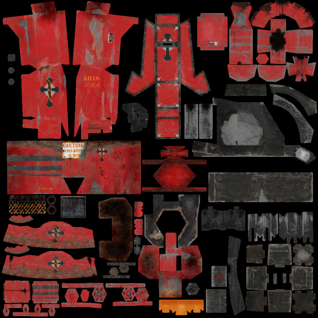

mapujesz tak w unwarp żeby siateczka się rozkładała jak najlepiej, później używasz chyba w menu tools render temple [nie pamietam dokladnie a max zajęty renderem] i renderujesz sobie samą siatkę jakiej rozdzielczości chcesz, w ten sposób masz szkielet dzięki któremu wiesz jak w Photoshopie zrobic te tekstury. Zabierasz ten render do szopa i malujesz, układasz tekstury.
możesz też po prostu narzucić jakiś materiał na model i tam manipulować siatką żeby ładnie wygląda na modelu
ale pierwsze przypisz jakiś materiał z teksturą do obiektu i włącz pokazywanie tekstór bo nic nie zakumasz
reszta w tutkach, na forum jest ich wiele.
Są dwie drogi rozkładasz uvw na mapę już gotową czyli przestawiasz vertexy tak aby pasowały do obraska, albo (co częściej się robi) rozkładasz uv'ke żeby dobrze wyglądała a potem na takiej siateczce rysujesz sobie teksturę :)
