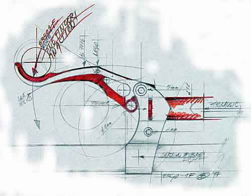

Hmm, nie chciałbym mieć w swoim rowerze takich klamek, niby troche przypominają extralite ale chyba wygiąłeś je nie w tą stronę. Jeśli korba miała przypominać xtr to nie przypomina niestety (za wąskie ramiona). Przednia piasta trochę nie tego też, siodełko z tyłu ciut pokrzywione i za szeroki tylny hak ramy. To wszysko jest do poprawy w prosty sposób więc spox, generalnie podoba mi sie.

Dolne rurki tylnego trojkata za waskie, platformy (pedaly) wygladaja jakbys je zrobil z drutu, korba za dluga (podobna do echo :P), mostek jakis splaszczony, stery to chyba tylko prowizorka, dzwignia rb nie pasuje do korpusu magury (a tak Twoje wygladaja :P). ładny kolor ramy :D
xiz - " Hmm, nie chciałbym mieć w swoim rowerze takich klamek" no to zaluj chlopcze, ja marze o rb :)
W takim razie porównaj te ze strony rb a te z grafiki cwieq'a... Oryginalne mają oczywiście bardziej płaską powierzchnię na której spoczywają palce, te z rendera są tak zaokraglone że hamować trzeba chyba małym palcem. Chłopcze :o

a tak btw czy klamki nie sa zadaleko od gripów? nie da sie ich chwycic bo sa za bardzo w bok :)
i ten amor jakis maly skok ma, nie pasuje do tego roweru taki skok
wiggles nie za bardzo, bo jak masz dobre hamucle to masz taki konfort że możesz hamować tylk tylko jednym palcem, a między klamką a rączką zazwyczaj jest manetka przeżutki, ale w tym rowerze jej nie ma więc jest wolne miejsce.

po pierwsze to klamka jest pierwsza zaraz po gripie a potem jest przerzutka, a po drugie klamka jest wygodniejsza do uzywania gdy hamuje sie dwoma palcami a nie jednym (tym bardziej w rowerach streetowych, dualowych itp0, jak nie wierzysz rozpedz sie do szybkiej predkosci i zahamuj jednym palcem, powodzenia.
wiggles, co ty opowiadasz, gdzie ty taki rower widziałeś, bo ja jeszcze takiego nie widzałem (chyba że to ja mam jakiś dziwny rower, na wszelki wypadek dam fote). A co do hamowania, to tak sie składa że jeżdże dość sporo a dwóch palców używam tylko do hamowania przodem jak próbuje jechać na przednim kole (niestety jeszcze nie umiem), a co do hamowania z każdej prędkości wystarczy po jednym palcu na klamkę, a nie mam takiego sprzętu jak cwieq modeluje, bo mam v-brake z Alivio i najzwyklejsze klamki z deore, ale to też kwestja siły, albo przyzwyczajeń, mi tak poprostu wygodniej więc moge się z tobą zgodzić, chociaż w odległości dużej różnicy nie będzie.

A co do klamek to może rzeczywiście można by je troche przysunąć, i skrócić może...
dłuzsza klamka większa siła chamowania a i co do tego sporu o palce mam tylko jeden sposób aby to osądzić jak ktoś potrafi skakać na tylnim kole to niech złapie klamkę dwoma palcami i niech poskacze do przodu

łahaha wiggles ale bzdury gadasz, klamka rb jest specjalnie wyprofilowana pod jeden palec, po gripie jest przerzutka (gripshift czy jak to tam sie zwie), chyba ze masz automat to juz bez roznicy czy pzed czy za klamka
"klamka jest wygodniejsza do uzywania gdy hamuje sie dwoma palcami a nie jednym" tez ladny kompot, po pierwsze wygoda to kwestia osobista, a po drugie jak pisalem wyzej ta klamka jest na jeden palec. Jak trzymasz klamke dwoma palcami to nie da sie dobrze trzymac kiery (przynajmniej w trialu). A co do hamowanie na tarczach dwoma paluchami to NO COMMENT
Slima_sandman - na przednim kole da sie jechac hamujac jednym palcem :]

rastafaq - jezdze w streecie i nawet podczas skakania na tylnym mam 2 palce na klamce, wiec mi nie "no commentuj", ja mam wieksza kontrole nad rowerem jak mam dwa palce na klamce
btw ja mam klamki Avid FR

mi sie wydaje ze jeden palec wystarczy jesli masz dobre hamulce, ale to jest kwestia gustu i przyzwyczajenia. wiadomo ze lepiej jest trzymac kierownice trzema palcami a niz dwoma zwlaszcza przy ewolucjach. No ale koniec tematu.

wiggles ma racje - klamki sa na 2 palce a nie na jeden! i zeczywiscie klamki sa za daleko! popraw to bo wyglada to beznadziejnie! powodzenia
