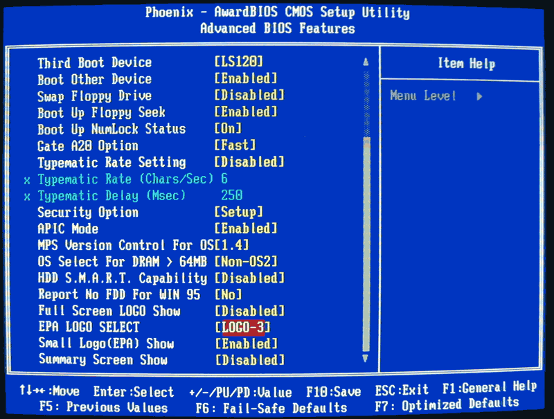

Po dłuższym tentegowaniu wymysliłem jak wrzucić tu screena z biosu ha bo tam nalezy zaczać.
Zatem w biosie należy właczyć SMART'a tak by uzyskać do tych informacji swobodny dostęp z poziomu systemu operacujnego.
6 linijka od dołu zmienic na "Enabled" zapisać zmiany i uruchomić ponownie, uruchomić sysyem, udac sie na stronkę http://www.ariolic.com/download.html i pobrać darmowa wersję programu, zainstalować, uruchomić, przesledzić...
...i monitorować ingerujac jeśli bedzie koniecznosć.
Wyglada to z grubsza tak:
