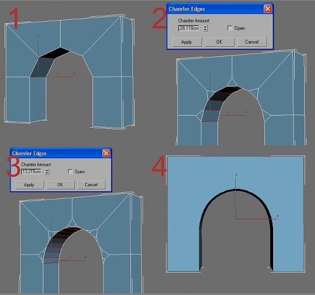

Jak to editable poly to zaznacz krawędzie na łuku (te 6 w poprzek sciany) i daj im chamfer kilka razy. W ten sposób wygładzisz tylko łuk.

nie dziala chamfer ...cala sciana sie wygladza a nie luk .
cos probuje dalej
U mnie działa może to wina siatki twojej ściany zrób żeby nie było polygonów większych niż czworokąty. Innymi słowy połącz vertexy leżące na łuku krawędziami z jakimś vertexem na krawędziach ściany.
