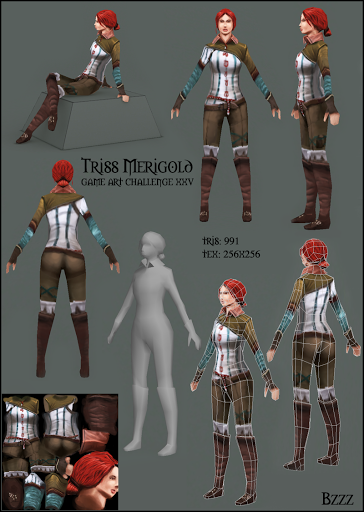

Minibitwa 25:[Triss Merigold]
Finał:

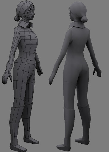

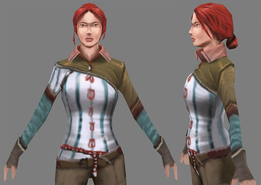

Połączyłbym kołnierz z torsem - będzie się łatwiej malować. Przy butach możesz obsiać parę segmentów przy podstawie cholewy. No i popraw trochę twarz, bo ta jest jakaś dziwna ;D
Powodzenia. ;)
hihihi jak mario tu zajrzy to bedzie wojna:P

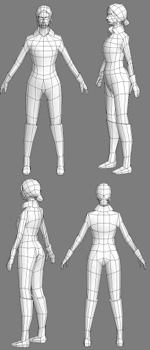

co do twojego modelu- na razie sredniawo, dales ogomna ilosc lopow na nogi a tyl ramienia masz kan ciaty jak cholera. pare poli wiecej by sie na twarzy tez przydalo bo polikow to ona wcale nie ma. nogi za duze. po calosci i dziwne cuda sie dzieja przy kostkach.
P.S ten koncept to do dwojki czy jedynki?
Dzięki za protipy. Siateks nieco poprawiony. 1022 tris.
Morte - A tam wojna zaraz. Na modelu jest za ostry makijaż imo ;) Do dwójki.
KLICEK - takie one są :)
wywal tego loopa ze stóp, a to co uwypukla piete, zrob z tego trisa
Ok stopy poprawione, powoli zabieram się za mapowanie.

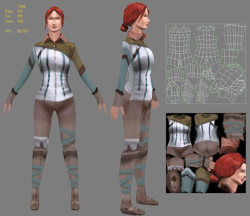

początki teksturowania.

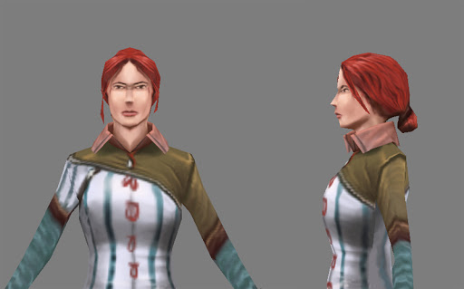

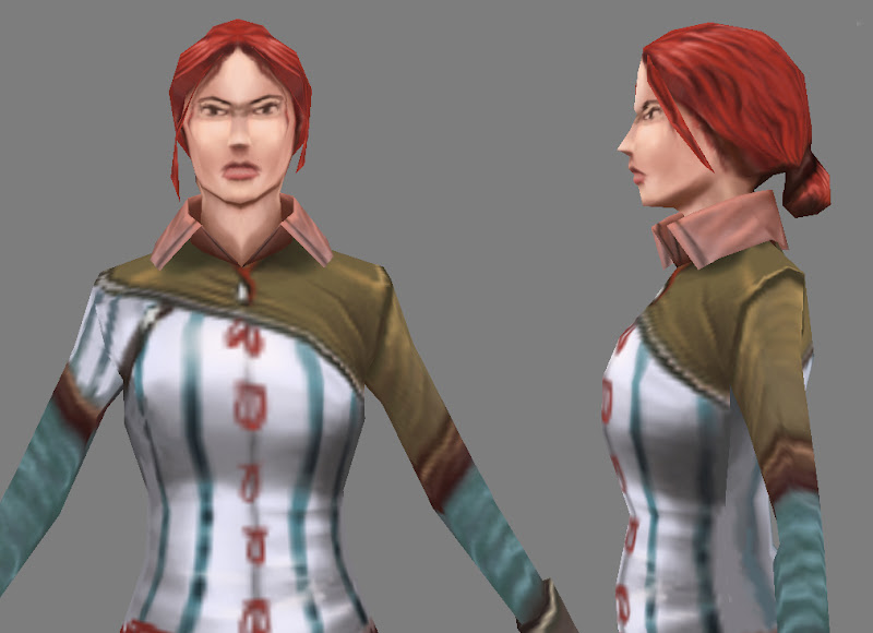

Updejt tekstury, skróciłem nieco szyję.
Mam nadzieję że teraz lepiej :)
ale żeby nie przegiąć w drugą stronę bo się manga zrobi z tego ;)
Edytowane przez Bzzz

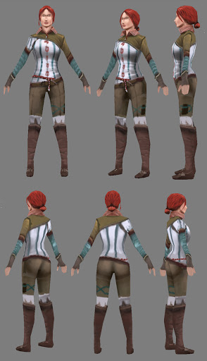

To ja już nie wiem. Może w tą stronę? Help!
Nom, teraz tylko oczka szerzej otwarte, i mniej w stylu Colombo xD Ja bym jeszcze pocieniował jej powieki...
To by było chyba na tyle, dzięki za pomocną dłoń :)
edit: Bruneq - właśnie miałem edytować posta ale byłeś szybszy ;)
podpisz sie na final screenie, daj miniaturke z napisem KONIEC i wrzuc finalny orbazek do 1go posta!
