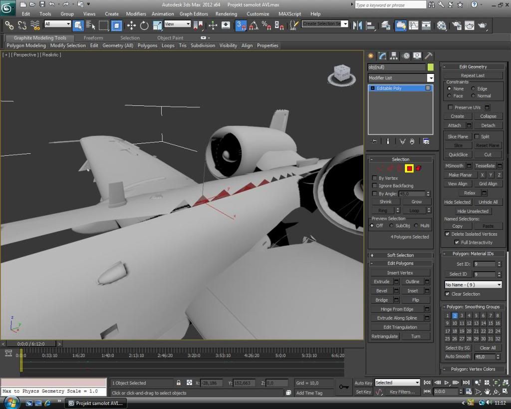

spróbuj zaznaczyć takie niewidzialne facey i użyc opcji flip
a jesli nie masz pewności czy normale są odwrócone, to kliknij na plusa w lewym górnym rogu viewportu i wybierz "xView/Face Orientation". odwrócone facey powinny wyświetlić sie na jaskrawozielono
Dzięki wielki dimaxion pomogło , w dużym stopniu naprawiłem samolot
zostało parę polygonów które są jakby ciemniejsze i nie jest to spowodowane cieniem
po prostu na elemencie jest ciemniejszy trójkąt, ale i tak już jest ładnie dzięki jeszcze raz
zastanawiam się tylko czym to jest spowodowane, może kiedyś dojdę do tego
spróbuj zaznaczyć wszystkie vertexy i zweldować je z jakąś małą wartością a potem zaznaczyć wszystkie poligony i kliknąć im w zakładce -Polygon: Smoothing Groups przycisk clear all a potem Auto Smooth. Może pomoże. Sam raczkuję:)
