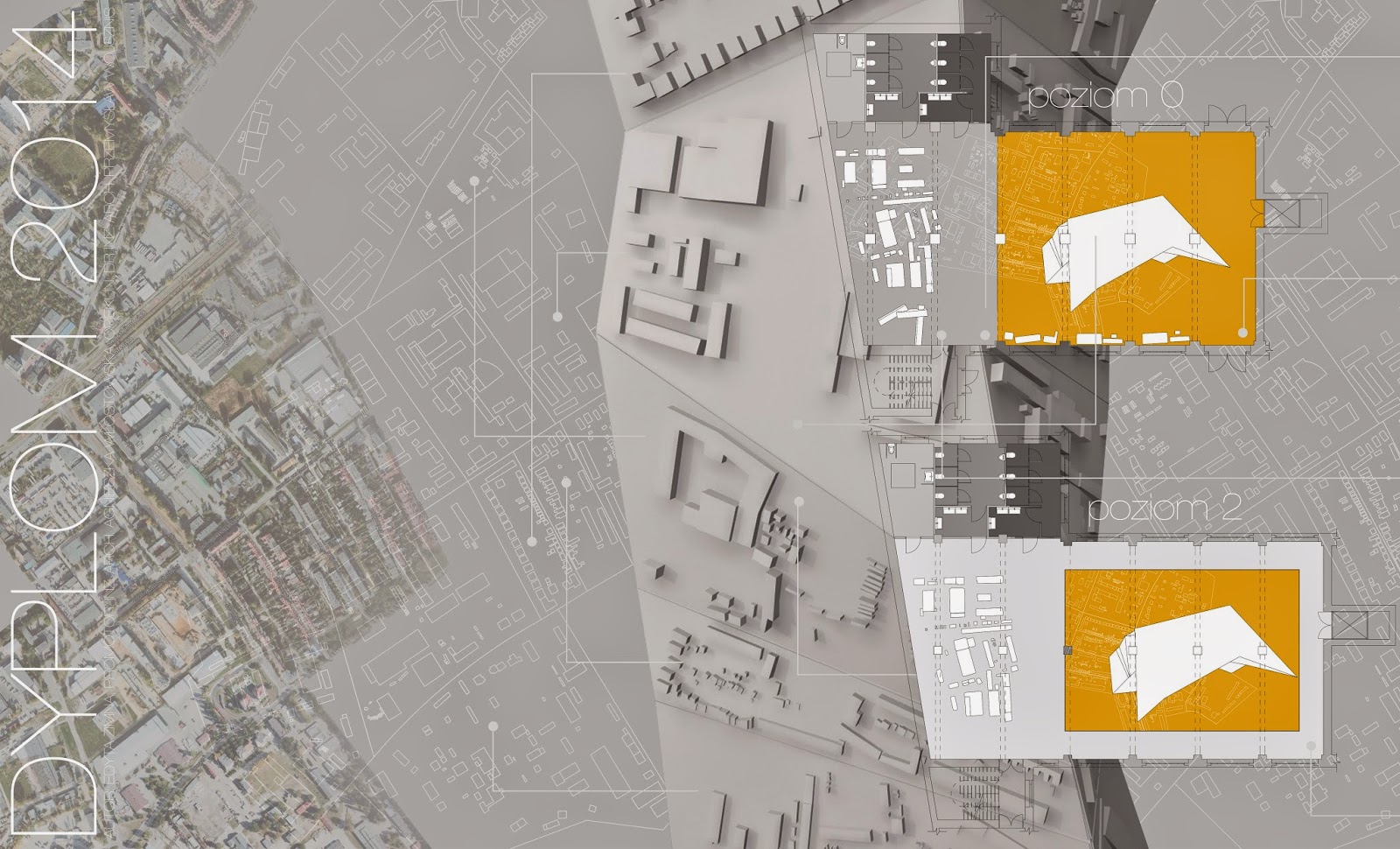

Mapa została przerysowana na rzut, następnie uprzestrzenniona i przeniesiona na bryłę ściany wspinaczkowej, a także wykorzystana w innych elementach wnętrza.

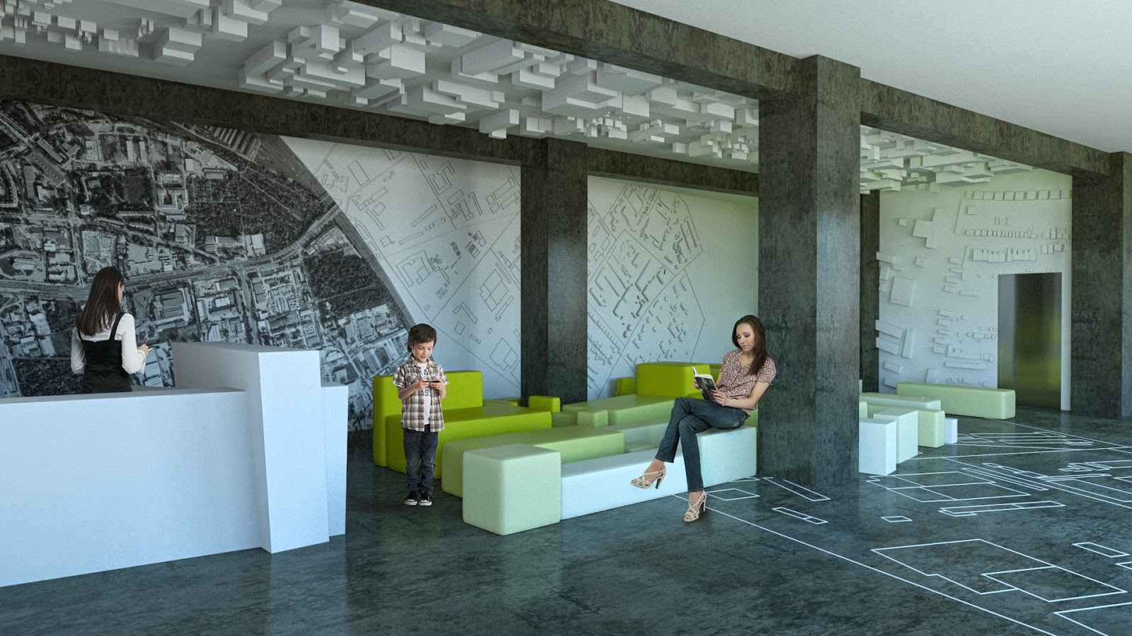

Recepcja.
Oświetlenie w recepcji.

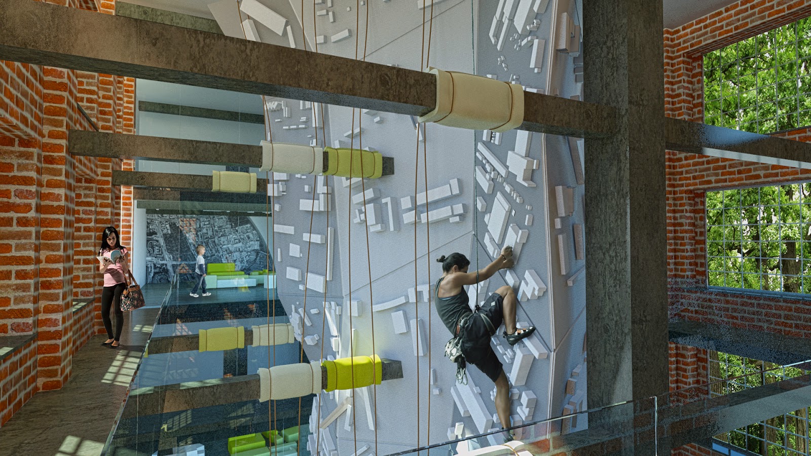

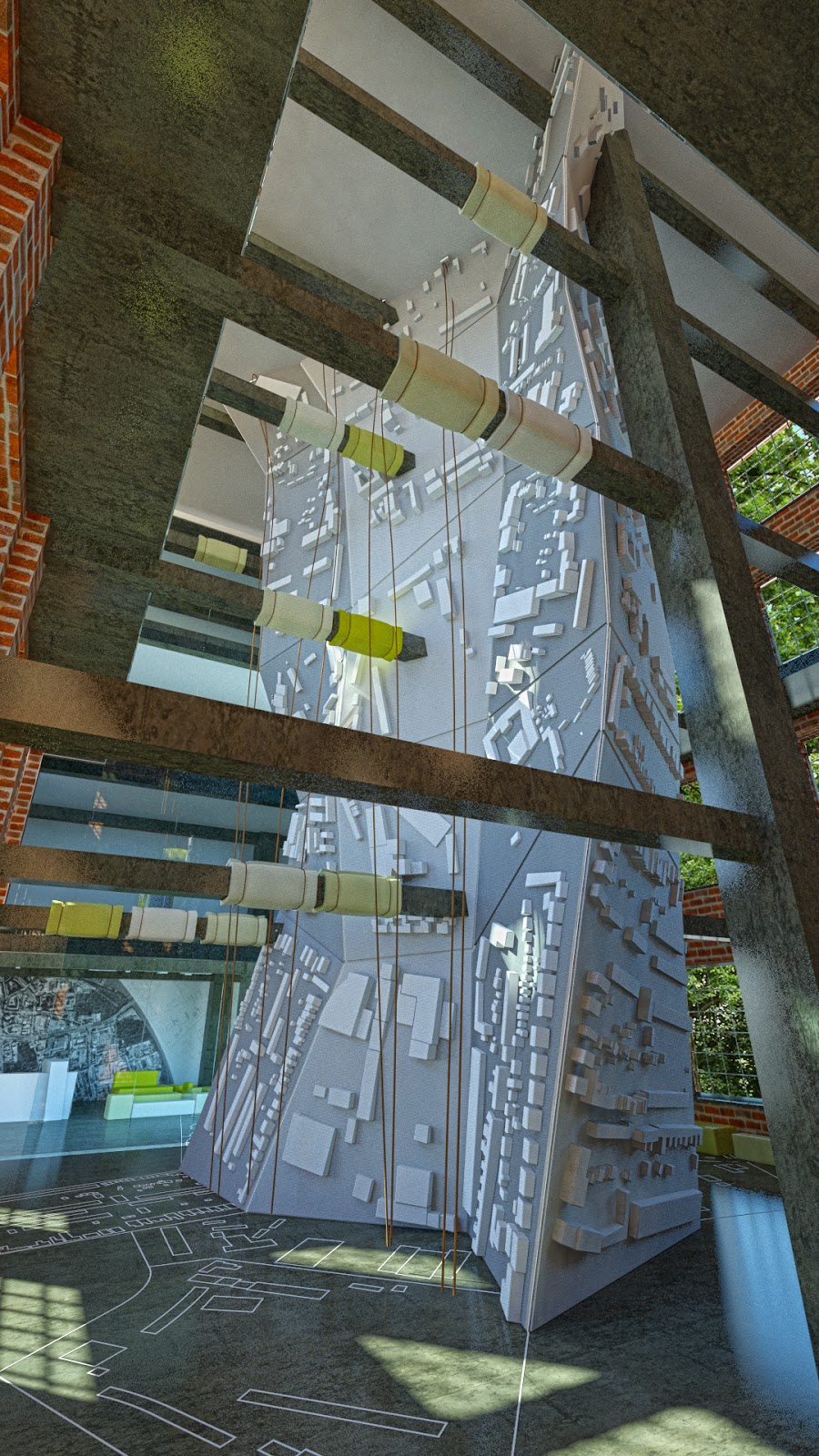

Strefa ściany wspinaczkowej.
Ściana wspinaczkowa oglądana z poziomu tarasu widokowego znajdującego się na 2 piętrze. W tle strefa wypoczynkowa.

Takie ostre krawedzie uchwytow bylyby prawdopodobnie nie do przyjecia - zbyt niebezpieczne w razie jakby ktos sie osunal a i niewygodne zeby sie chwycic. Ale rozumiem ze to projekt akademicki na zaliczenie.
Miały być bardziej zaokrąglone, ale czas - termin oddania pracy nie pozwolił :)
To koncepcja, nie do przyjęcia byłyby również podciągi przechodzące przez ścianę i przecinające drogę wspinaczki. W przypadku odpadnięcia od ściany można by było sobie zrobić krzywdę.
No, nie chcialem sie juz znecac ;) Same renderki ok.
Dwie reczy troszke rzucaja sie w oczy ale takie tam czepialstwo - jak na moj gust to cegly za duze chyba i te linki wygladaja jak jakies tyczki.
a tak, z nimi miałam drobny problem. Robiłam je splinem, następnie modelowałam przez "soft selection" - szybko, ale efekt jak widać.
Próbowałam również nałożyć modyfikator "cloth", ale symulacja za długo trwała.
Jeśli ktoś podpowie w jaki sposób najlepiej byłoby je zrobić będę bardzo wdzięczna :)

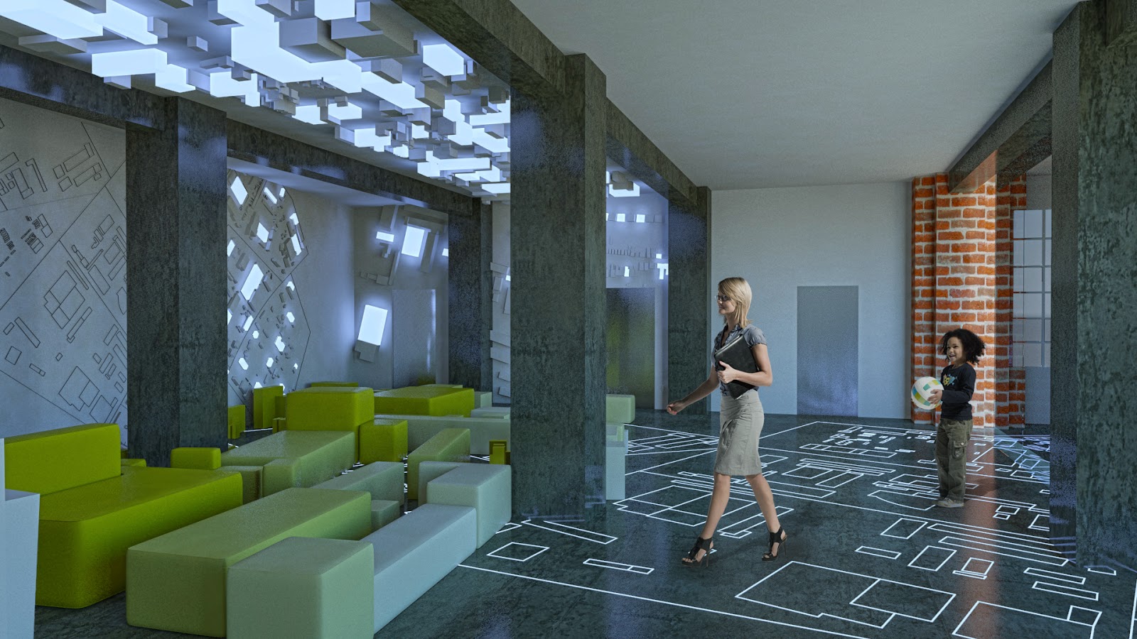

Zastanawia mnie też ziarno na renderach, nie wiem skąd się wzięło...
Mi nie lezą zupełnie te cegły na ścianie wyglądają jak tapeta :) albo bump albo displacenment dwa tak jak Nezumi stwierdził są za duże. Co do szumów to albo masz za niskie subdivids w materiałach , świetle albo dmc sampler ma za niskie parametry nie napisałaś który do vray jeśli to trójka to czasami trzeba w niej podciągnąć parametry mocniej niż w dwójce
