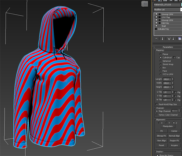

Chcę wykorzystać 3ds maxa do nadruku na ubranie - nie tyle zwizualizowania, ile do wyciągnięcia już płaskiej bitmapy po zmapowaniu na obiekcie.
Sytuacja wygląda tak:
1. Mam całkiem ładnego unwrapa obiektu.
2. Efekt który mnie interesuje jest po nałożeniu cylindrycznej UVW Mapy.
3. Pytanie w jaki sposób wyciągnąć bitmapy z wzorami (falami?), które powstały po nałożeniu UVW Mapy, ale żeby uniknąć ponowonego unwrapowania - a z wykorzystaniem unwrapa, który mam wyżej?

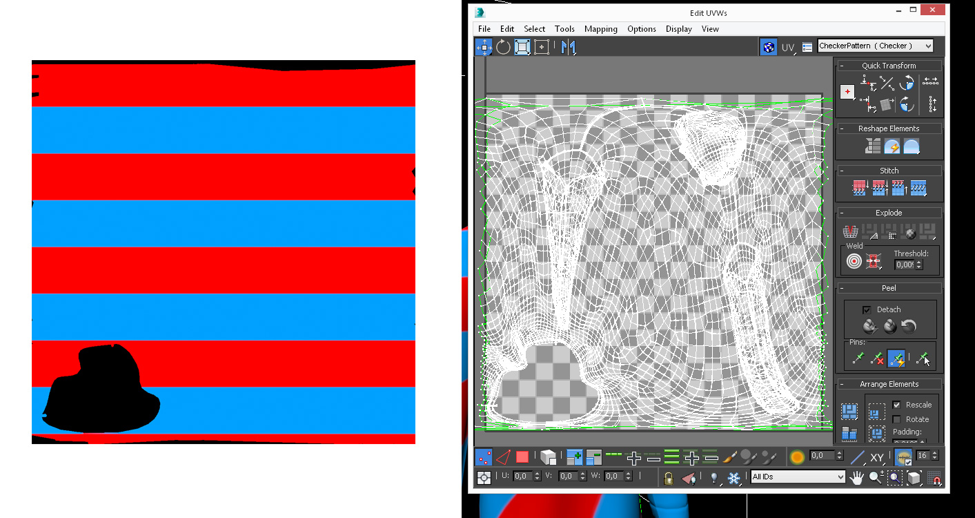

Dzięki Jedaith za zainteresowanie tematem.
Wypalenie diffusa po nadaniu uvmapa powoduje ponowny unwraping (tracę ten ładny :-) i wygląda to tak:

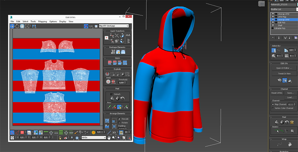

W tym sęk żeby wypalić bitmapę po dodaniu uvmapa, ale na ładnym/oryginalnym unwrapie :-)
Jakieś pomysły?

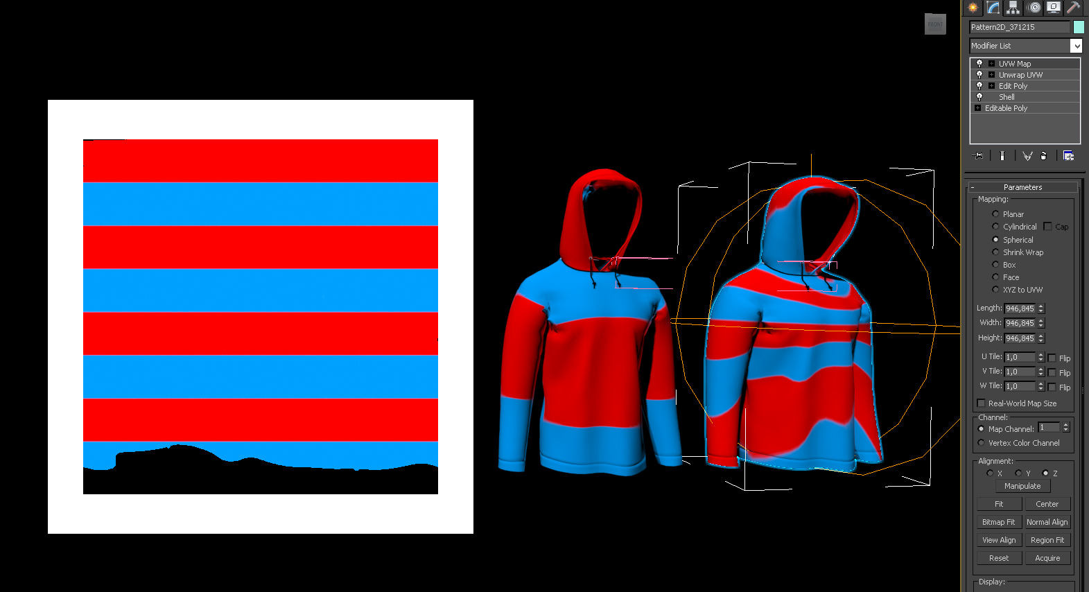

Odznacz opcję auitomatic unwrap itd. Musisz mieć jeden model z oryginalnym unwrap i drugi, który wygląda tak jak chcesz :)
Na tym screenie widać render textury bez automatycznego unwrapa - czyli bez zmian.
Hmm... możesz mi napisać po co dwa obiekty?
Może spróbuj drugi unwrap załadować na drugi kanał ?? albo edytować tak teksturę , żeby była taka pofalowana ?
Może na screenach pokażę o co chodzi:
Jeden obiekt to jest źródłem koloru/tekstury a drugi, docelowy ma właściwy unwrap. - przepalasz z jednego obiektu informację o kolorze na drugi, właściwie zmapowany. Nie wiem jak to prościej wytłumaczyć. Jak coś dalej nie wychodzi to możesz podesłać scenę.
