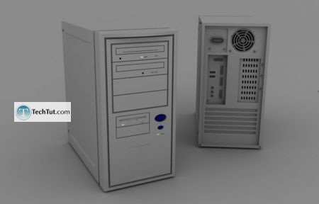

Witam mógłby mi ktoś tutaj jakby podac co trzeba zmienic w świetle aby powstał taki naprawde wyraźisty cień jakich wy ustawień używacie

To zależy od pracy. Niestety w grafice większość rzeczy trzeba na bieżąco symulować, więc ustawienia dla wizualizacji wnętrza nie sprawdzą się przy dużej, otwartej scenie. Pokaż może co chcesz uzyskać, a co już masz.
czasem pomaga pass z AO (na wszystkim biały materiał a na podłodze ambient mentala ) . renderujesz taką warstwę i potem na multiply nakładasz na całość
@up dzięki to w photoshopie
Ale jak zrobić taki sam cień w maxie od góry jak np. będę chciał zrobić explozje dajmy na to kulki przez Ray Fire Tool
To nie jest istotne co renderujesz (w sensie czy to czajnik czy eksplozja RayFire). I tu i tu masz obiekty
