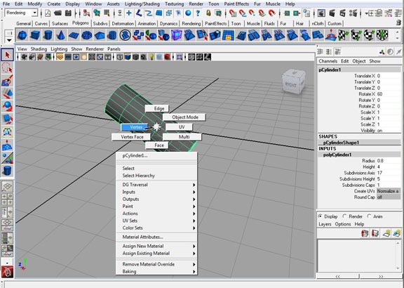

pokaze na przykladzie majki o co mi chodzi. maja ma takie cos (jak i inne prorgamy komercyjne) ze dodaje wiecej lub zmniejsza ilsoc polygonow bez zaokrąglania prymitywow,
chodzi o to na dole po prawej stronie, subdivision height,caps,axis
http://www.softporcupine.com/blog/wp-content/uploads/2010/01/step-3-right-click-and-select-vertex.jpg
nie moge znalezc takiego czegos w blenderze (o ile to w ogole jest)
