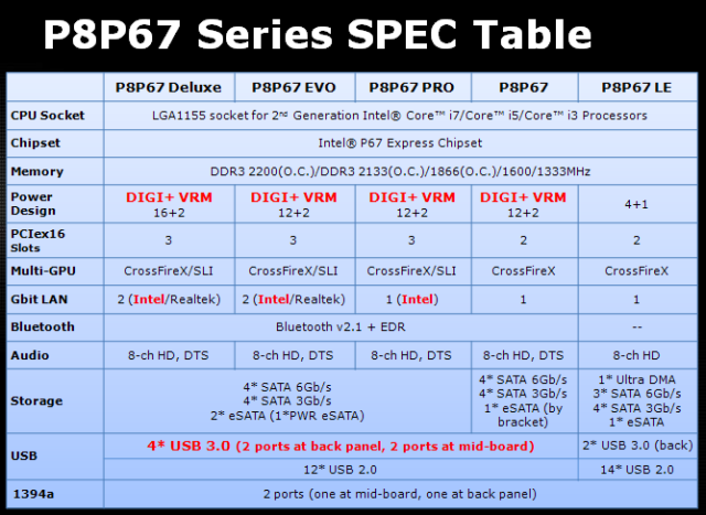

co do płyty to polecam podstawową P8P67. w wydajności nie ma różnicy a można ją dostać poniżej 600zł. główna różnica to, że zamiast jednego pci wsadzili pci-e. jak nie masz zamiaru w przyszłości kupować kolejnych dwóch kart graficznych to nie warto przepłacać moim zdaniem.
Jeżeli ktoś nie będzie podkręcał, to rzeczywiście nie będzie różnicy. Z tym że jak ktoś kupuje 2600K to znaczy że będzie jakieś OC. A P67 Pro ma dużo lepszą sekcję zasilania co ma bardzo duży wpływa na pracę podkręconej maszyny. A jak ktoś wydaje prawie cztery stówy na obudowę, a Ty mu radzisz nie przepłacać za lepszą płytę główną, to wybacz, ale lepiej nie udzielać takich rad...
Pro ma lepszą sekcję zasilania? pod jakim względem? obie mają 14-fazową sekcję zasilania. dopiero wersja deluxe ma 18 faz zasilania. a podkręcają tak samo, dowód:

podstawowe parametry wszystkich modeli Asusa p67:
Źródło: http://www.purepc.pl/sprzet_pc/plyty_glowne/nowe_plyty_glowne_asus_pod_intel_sandy_bridge

masz racje NV. ale jeśli chodzi o wyposażenie to już ten kto kupuje powinien sobie odpowiedzieć na pytanie czy jest mu dana funkcja potrzebna czy nie. wersja pro ma zamiast jednego pci pci-e, dwie zintegrowane sieciówki (w p8p67 jedna), możliwość wykorzystania SLI i 2 wyjścia eSATA (w tym jedno powered - w p8p67 jedno wyjście). ale nie każdy z nich skorzysta więc w takim przypadku nie warto przepłacać. bynajmniej ja tak sądzę. generalnie chciałem zaznaczyć, że nie ma różnicy jeśli chodzi o wydajność i OC procesora.
W rzeczy samej mój błąd - nie wiem czemu miałem w pamięci że wersja podstawowa ma 8 fazową sekcję zasilania. Pewnie pomyliło mi się jak porównywałem z Gigabyteami UD3/UD4/UD5. Co do tego że "Wszystkie podkręcają się tak samo" to nie będę dyskutował - to że płyta wyciska z procka jakąś prędkość a to że działa z nią przez tydzień bez zwiechy to dwie różne rzeczy, zazwyczaj nie testowane w tradycyjnych benchmarkach. Dla graczy czy biurowców a nawet Photoshopowców nie ma to takiego znaczenia - zazwyczaj nie wygrzewają tak mocno płyt. W renderingu to już inna sprawa.
Dokładnie, to są dwie różne rzeczy. ja też nie wiem jak ze stabilnością jest w obu przypadkach ale zauważ, że obie mają identyczne chłodzenie. dopiero w wersji evo zastosowano dodatkowy radiator. parametry mają praktycznie takie same więc śmiem przypuszczać, że temperatury osiągają takie same i nie powinny się różnić pod względem stabilności oraz efektywności pracy.
Zgadza się, tylko ja mówiłem o wykresach w których miałeś MOBO innych firm, jak na przykład MSI. Między Pro z zwykłą nie będzie różnic. A dobra - już pamiętam - za PRO w moim przypadku przemawiały porty eSata i lepsza sieciówka.
no innych firm tak, racja. a wykresy to głównie wstawiłem dla porównania asusów. inne firmy można potraktować jako punkt odniesienia.
