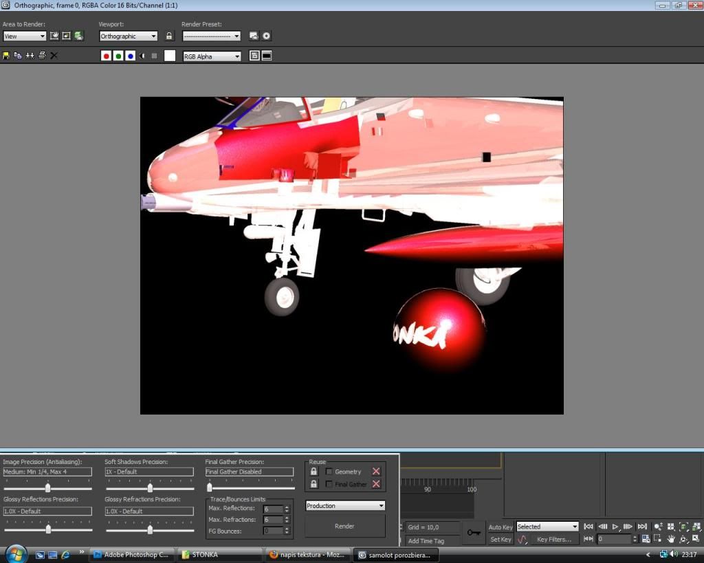

chciałbym nałożyć napis na element sam napis
jak szukam po google to albo robią napis 3d albo teksture na cału polygon
Mnie interesuje zrobienie napisu np na drzwiach samochodu w taki sposób aby nie zmienić koloru lakieru
kombinowałem ale photoshop przenosi mi biały podkład choć napis jest zrobiony na przeźroczystej warstwie pomimo że daję indywidual layer
Jak daję moją bitmapę to napis jest ale reszta drzwi też zmienia kolor

blend material
do mat 1 dajesz np lakier samochodu
do mat 2 kolor napisu
do mask czarno białą maskę czyli napis

mnie chodziło o standardowy maxowy blend, a nie vrayowy
makej albo Cię nie rozumiem, albo coś mieszasz
w blend material
do material 1 dajesz materiał lakieru np. czerwony
do material 2 dajesz jakiś materiał np. koloru zielonego
do mask wrzucasz np. jpg (biały napis "SUPER" na czarnym tle)
wrzucasz to np na plane i masz czerwony plane z zielonym napisem SUPER
nie o to Ci chodzi?
Tak to co napisałeś jest jak najbardziej ok. tylko w przypadku jak pod napisem użyjemy idealnie czarnego podkładu i napis w jednym kolorze, jeśli przy napisie zaistnieje inny kolor lub
czerń nie jest idealna to np drzwi samochodu czyli materiał 1 zmieniają odcień
no a jak mam jakiś gotowy napis zrobiony w Photoshopie składający się z kilku kolorów , akurat piszemy
typowo o literach bo tak jest w temacie, ale zadałem pytanie takie nie ograniczając się do możliwości sytuacji,
Tzn.. Napis tak lecz nie koniecznie , np w photoshopie wyciągam sobie twarz ze zdjęcia i chciałbym rzucić np na drzwi czy maską samochodu czy też w jakieś miejsce, np zrobić logo na samolocie.
chodzi o to że jak wrzucam to coś napis logo itp to mi się zmienia kolor całego modelu .
Albo kilka elementów graficznych wrzucić np na samolot auto czy jaki kolwiek inny element,
A jeśli płaczczyzna na którą chcę dać napis to np zdjęcie i chciałbym napisać pod nim imię to nie mogę użyć jednego koloru jako bazę bo bazą jest zdjęcie, nie wiem może się nie umiemy dogadać ale i tak dzięki za fatygę
Edytowane przez makej
jak chcesz wrzucić np głowę na maskę samochodu to w ps musisz przygotować dwa jpgi, jeden np. wycięta głowa na białym tle, a drugi czarno biały, biały kolor musi pasować do konturów głowy, bo tam, gdzie jest biały, będzie widoczna głowa. no i później w blendzie do materiału 1 wrzucasz sobie kolor maski samochodu, do materiału 2 do diffuse color wrzucasz kolorową głowę, a do maski wrzucasz czarno białą maskę
Zaraz... Blend material jest Vrayowy, ale nie napisałeś w czym renderujesz.
cos ci sie pokićkało :) Blend jest zwykly, VrayBlend jest vrayowy.
