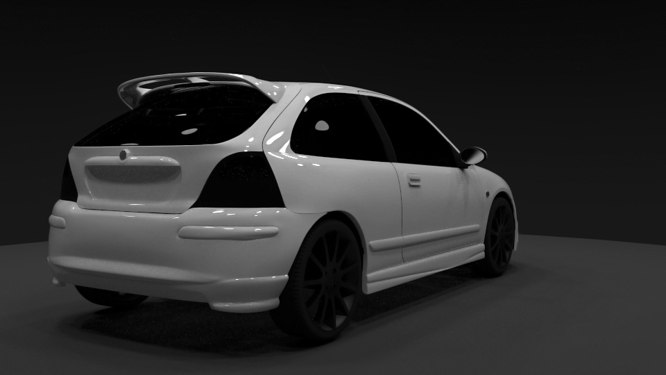

Jakiś czas temu zabrałem się za pierwszy w życiu model pojazdu ;) Nie sądziłem, że to aż takie czasochłonne. Trochę mi zaczęło brakować zapału, dlatego zakładam ten wątek. Mam nadzieję, że mnie jakoś zmobilizujecie. Docelowo ma wyjść z tego MG ZR 160, ale ospojlerowany. Przede mną jeszcze cała masa drobiazgów i poprawek blacharskich (zwłaszcza z tyłu). Wnętrze zamierzam potraktować bardzo pobieżnie.
Taki próbny renderek z obecnego etapu:

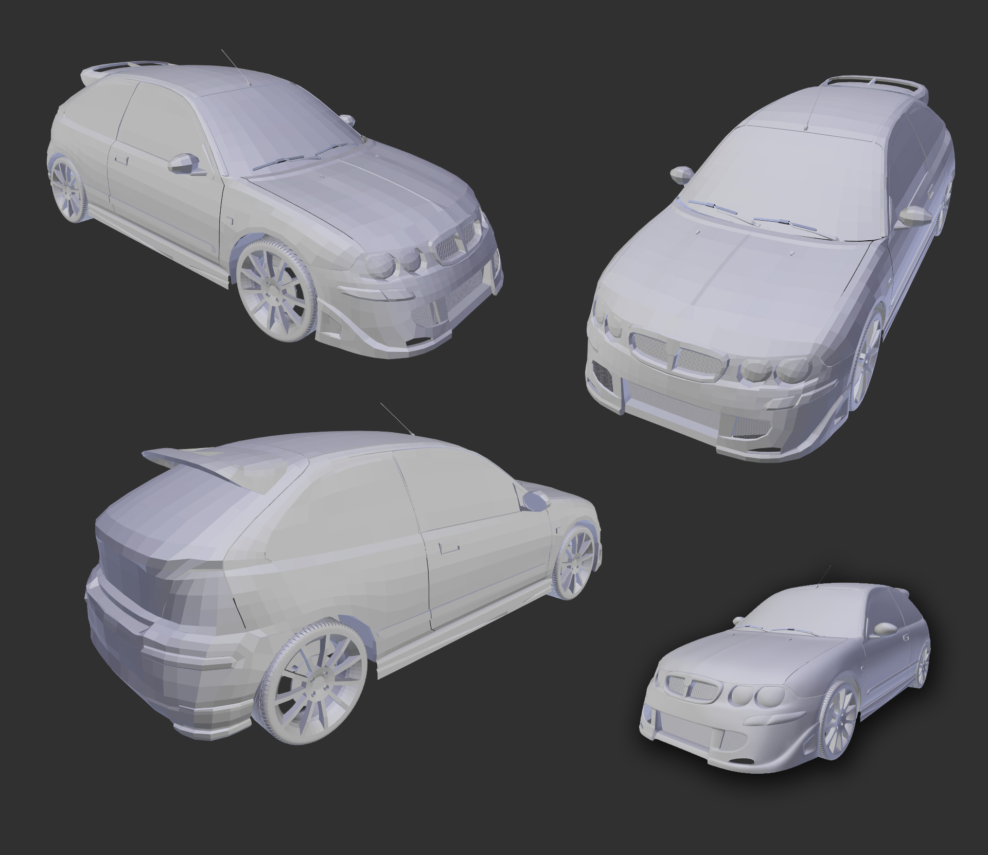

siatki:
Jeśli ktoś ma jakieś dobre wskazówki jak się zabrać za tylną lampę, to poproszę ;) Czy te wszystkie zniekształcenia wewnątrz klosza warto modelować, czy zadowalający efekt można uzyskać teksturą?

Pewnie, że warto modelować im więcej wymodelujesz tym lepiej :)
Jeśli chodzi o tylną lampę, to ustaw sobie siatkę dokładnie tak jak ta lampa wygląda.
Następnie zaznacz te polygony obejmujące lampę i daj malutki inset.
Skasuj polygony powstałe po inset.
Zastosuj DETACH na insetowanym kawałku i dalej modeluj lampę i wnętrze.
Wszędzie tam gdzie są łączenia, tzn gdzie chcesz przeciąć model (drzwi, maska) dajesz inset albo otwarty chamfer, a następnie łapiesz EDGE i wpuszczasz w głąb modelu aby nadać grubość.
Natomiast na rogach takiej blachy aby po turbosmooth były ostre dajesz mały chamfer.
Nie modelowałem samochodu, ale widziałem 4 kursy ;)

Dzięki za wskazówki :) Ja nie widziałem kursów, a modeluję samochód.
@Micaki
Modeluję w Blenderze, ale to, że tutki są do maxa nie robi mi różnicy. Zasada jest ta sama, a narzędzia podobne. Właśnie oglądam odcinek z lampami tylnymi. Link genialny! Dokładnie czegoś takiego mi było trzeba. Trochę się bałem, że te wszystkie odblaski trzeba będzie modelować ;P Nie wiem czy mi komp wyrobi.

Mały update. Poprawiłem i doszlifowałem tył. Wydechu jeszcze brak, jak i wnętrza lampy. Następny update jak już z zewnątrz wszystko ukończę. Wrzucę też lepsze renderki.
