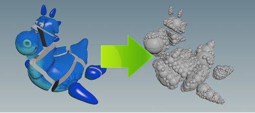

Żeby ułatwić zadanie można się pokusić o zrobienie uproszczonego modelu colllison object który będzie użyty tylko do symulacji a nie do redneru jak to się robi w grach ale w klasycznych programach również jest to popularne  a często wymagane i są dziesiątki sposobów jak to robić, ręcznie lub autoamtycznie. To niejednokrotnie bardzo przyspiesza samą symulację i sprawia, że jest bardziej stabilna i przewidywana
4e8043cf38c89ecef6942d82903a015bc7193bcf
Destruction_Beginner___spheres+represent
ncvSpXOZ3qO4_c9EQ96RiDZ2s8sO9517VESDXdPF
No i ostatnie to zwiększanie jakość symulacji, substepów, ilość detekcji kolizji i dynamicznych zależność w jednostce czasu
