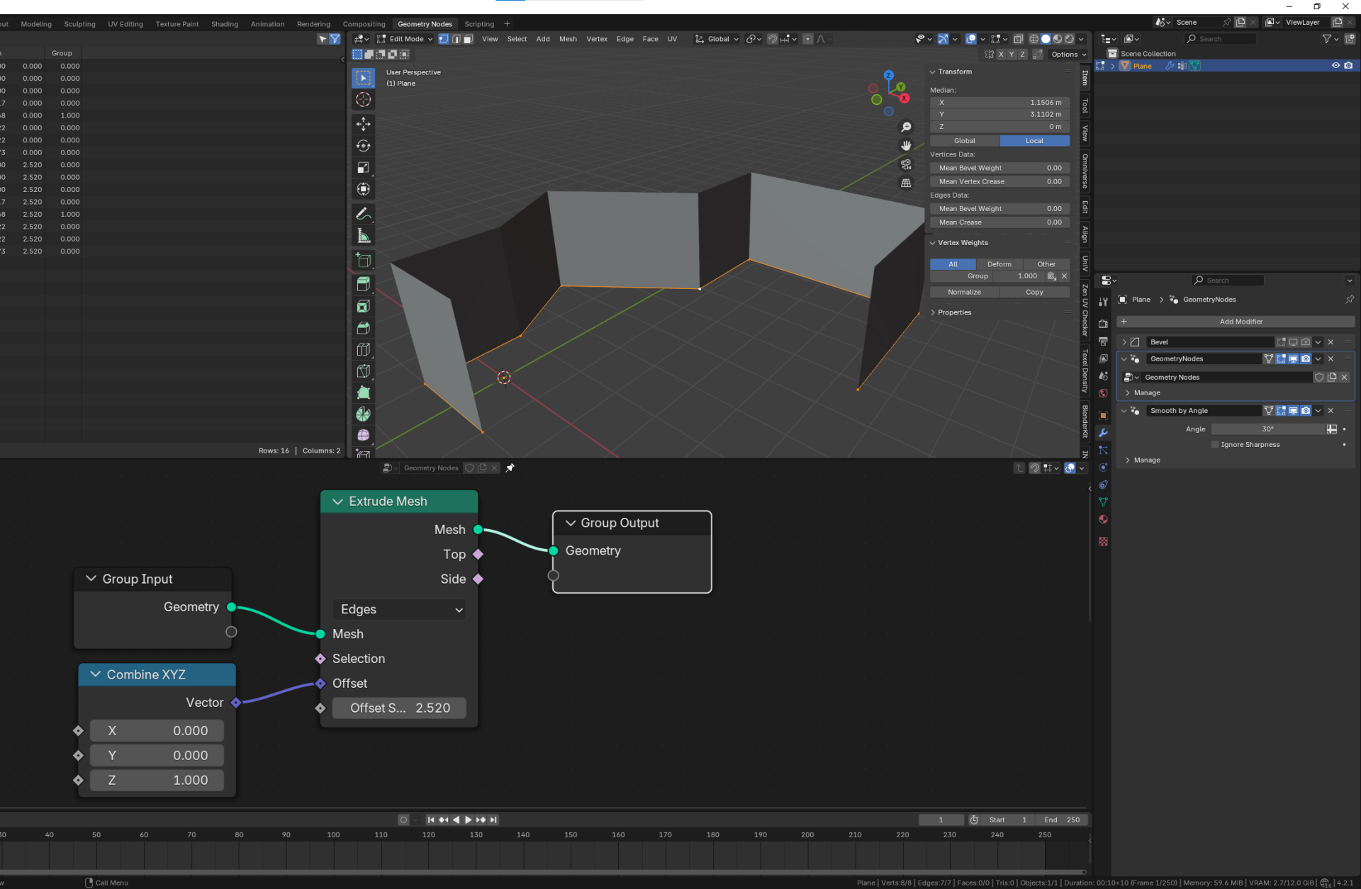

na pierwsze podejście ściany mieszkania. zarys planu podłogi jedną krzywą, druga krzywa to profil wysokości -
w ten sposób współrzędna Z drugiego puntu profilu steruje wysokością bevel ściany
próbowałem osiągnąć to samo zwyczajnym extrude pierwszej krzywej, ale zamiast tylko w górę, extrude działał w obie strony - wartość 2.58m w rezultacie dała 5.16m i nie potrafiłem inaczej tego obejść, niż bevel

  • Jeżeli już architektura częściej by się u ciebie pojawiała, to oczywiście są lepsze metody jak np. Archimesh (addon, dostępny od razu w blendku, tylko chyba nie włączony by default). W nim można właśn
witaj w sekcie XD
Nie wiem, czy to o takie wpisywanie Ci chodzi, ale po wyborze obiektu, werteksu czy też punktu na krzywej możesz sobie wpisać w tym panelu w prawym górnym rogu viewportu i tam sobie zmieniać współrzędne
Nie prościej po prostu robić to na meshu, bez użycia krzywych? W blenderze mesh działa inaczej niż w innych softach, tutaj vertex, czy edge może istnieć bez potrzeby tworzenia facea. Możesz z rzutu górnego extrudować sobie vertexy i tak stworzyć ściany. Dokładne transformy masz w zakładce Item, tak jak @EthicallyChallenged pokazał.
Bardziej proceduralnie zmienianie wysokości można ustawić przy pomocy geometry nodes.image.png
a jak nie potrzeba GN, to można zwyczajnie te edge zaznaczyć i wyextrudować klawisz E i snap do osi klawisz Z i wpisać daną wartość na klawiaturze numerycznej
w lewym górnym rogu jest podgląd, a na dolnym pasku wszystkie skróty klawiszowe dla aktywnego narzędzia, w tym przypadku extrudeimage.png
a jak wolisz okienka to nad linią czasu pojawia się po użyciu narzędzia image.png
Edytowane przez Skyrush
Jeżeli już architektura częściej by się u ciebie pojawiała, to oczywiście są lepsze metody jak np. Archimesh (addon, dostępny od razu w blendku, tylko chyba nie włączony by default). W nim można właśnie wklepać wymiary ścian po prostu.
