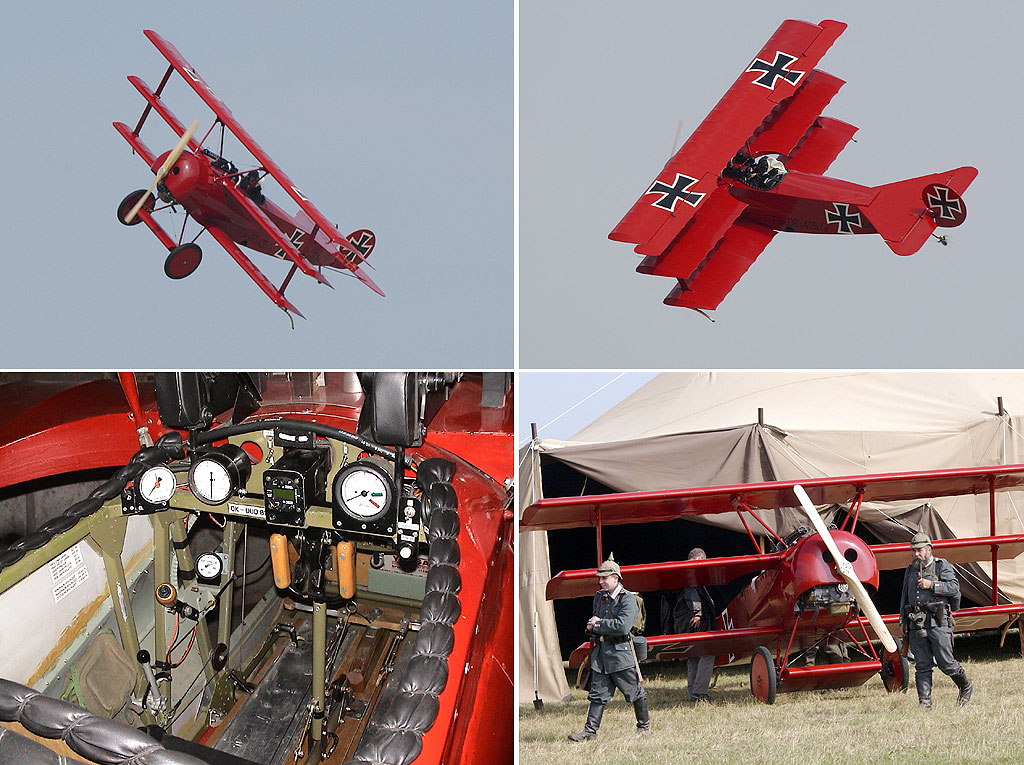

Nie ma to jak samolot Red Barona. Trochę martwią mnie te 3 płaty bo znów będę dziabdział mini-detale ale napewno warto.
