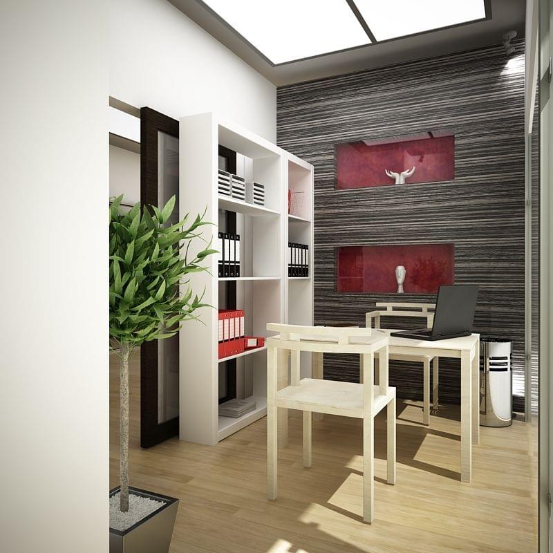

Jedno z ujęć wizualizacji gabinetów salonu medycyny naturalnej którą mam obecnie przyjemność "robić".
W sumie będzie ich 12.
  • Odpowiedzi 23
  • Wyświetleń 3,3k
Super.Jedynie krzesełka jakieś dziwne, ale moge sie mylić. Jak oświetlałeś i ile sie renderowało?
Światło to na suficie VRayLight (plane), za oknem TargetDirectional Light, widok za oknem jako plane z materiałem VRayLightMtl no i jeszcze VRaySky. W rozdziałce 800x800 idzie jakieś 25 minut.
Krzesła się jeszcze zmienią (troszeczkę) :)
hmm ladnie tylko za oknem za ciemno, patrzac jak mocno daje swiatlo do srodka;]
Super, ale jak dla mnie to krzesełka nie psują i sciana po lewje jest dość pusta:D. Może jakaś gablota na leki.
Filip: W medycynie naturalnej to ziółka chyba tylko :). A tak serio to trafi tam jakaś wschodnia "sztuka"
Nieźłe, ale słoje drewna dziwnie Ci się układają na większości obiektów.
Wszystko to są okleiny z forniru - stąd takie ułożenie "słoi" :)
Ładnie ale kosz to chyba jest z pancernej blachy i textura wanny troche rozmyta.
jeszcze ręcznik mógby byc troche milszy dla oka ;) poza tym super:) jak oświetliles łazienke?
Filip, Xiz0r: Teksturke juz poprawiam :)
Beatou: światło to VRayLigt (type: plane) na suficie

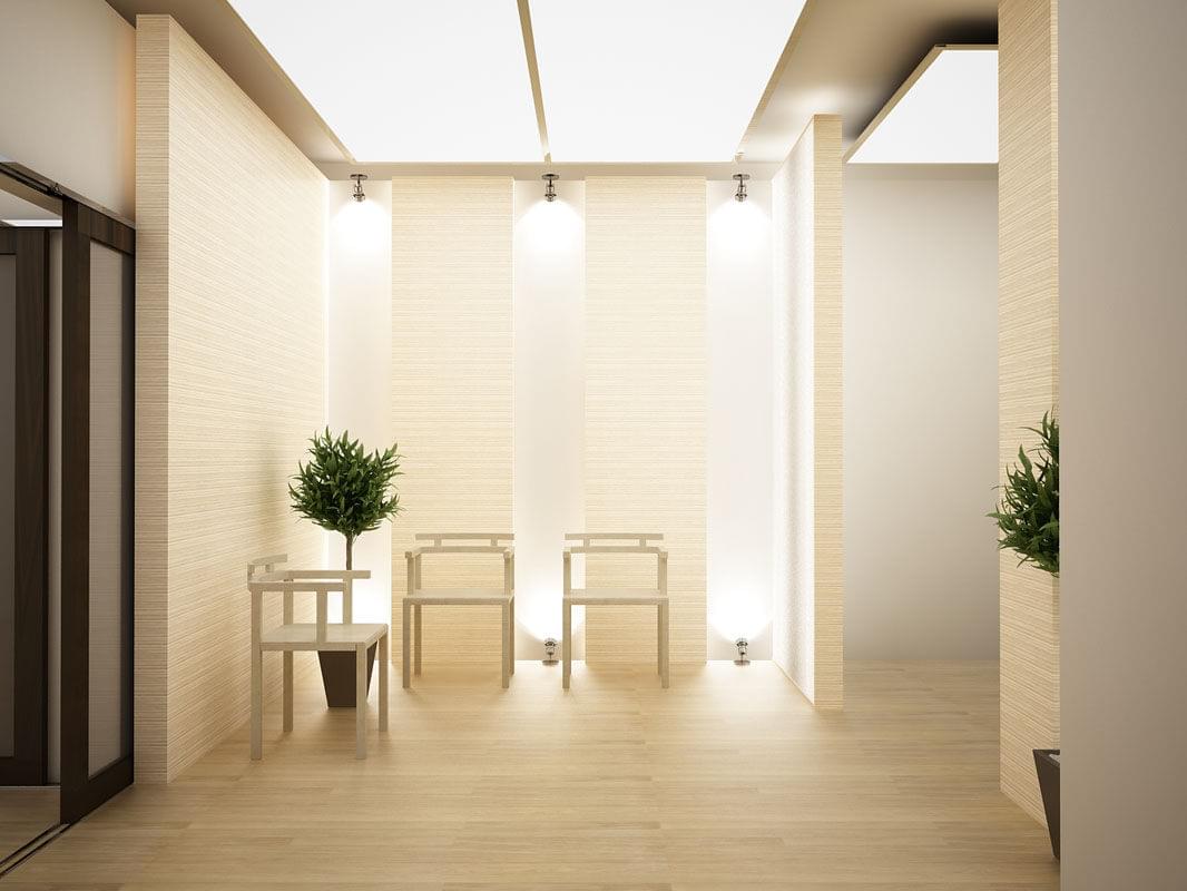

na pierwszym renderze recepcji troche wypalone.. na drugim jet ok tylko to lustro troche mdłe odbicie ma a na trzecim trochę dziwnie wyszła textura na drzwiczkach i krzesła latają ;]
DraB: dzięki - za PLN :)
Beatou: to nie lustro to szyba mleczna w drzwiach przesuwnych :), wiem że latają - jak będę puszczał rendery w wysokiej rozdziałce to poprawię :)
aha no to jest perfekcyjnie mleczna :D ok skoro wiesz ;] czasem sie nie zauwaza wiec wolalem powiedziec ;)

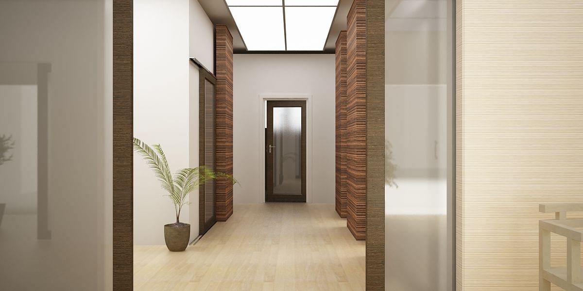

Gratuluję udanych renderków, a teraz lista niedociągnieć:
- poczekalnia lekko przepalona i pustawa (moze jakieś obrazki)
- w szatni palma ma zbyt liche liście i kiepski piasek
- w szatni skopałeś tez texturkę drewna na szafkach
- przy wejsciu kafelki mi nie pasują są mało realistyczne i mają zbyt szerokie fugi i żadnej faktury
