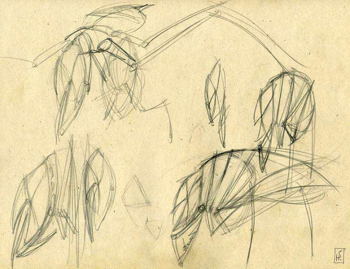

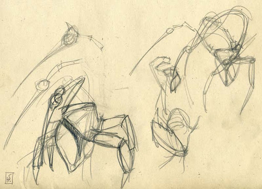

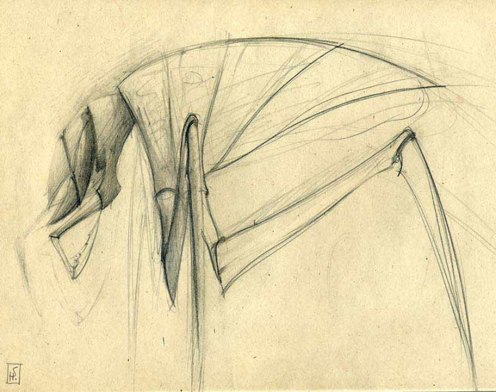

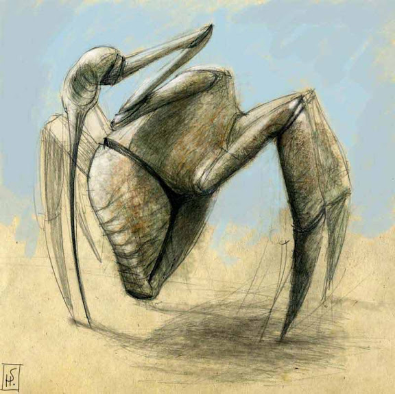

Postanowiłem zamodelować sobie stworka i nauczyć się trochę game-artu. Zacząłem dłubać postać w blenderze (mój pierwszy raz z tym programem) i po czasie stwierdziłem, że owa postać ssie... Im dłużej nad tym siedziałem, tym mniej zaczął podobać mi się sam koncept. Właśnie. Ciężko mi właściwie stwierdzić, co mi się w nim nie podoba (rzuciłem temat do działu wip - http://max3d.pl/forum/showthread.php?t=51388).
Postanowiłem więc przyłożyć się najpierw do konceptu i oto co wyszło. Mam nadzieję, że nie zostanę zlinczowany za wrzucanie tutaj rysunków...
Proszę o komentarze.
No nic, widzę że żadnego obrazka nie wrzucę póki co...

Może tak?
krab1.jpg?imgmax=576
owad1.jpg?imgmax=720
owad.jpg?imgmax=720
Nerwicy dostanę przez to połączenie lipne...
Edytowane przez panRebonka
no gut , to jedziesz z koksem a my popatrzymy chetnie bardzio , typek ciekawy w kazdym razie :o)
Noo ten na samym dole wyglada fajnie - do dzila !
