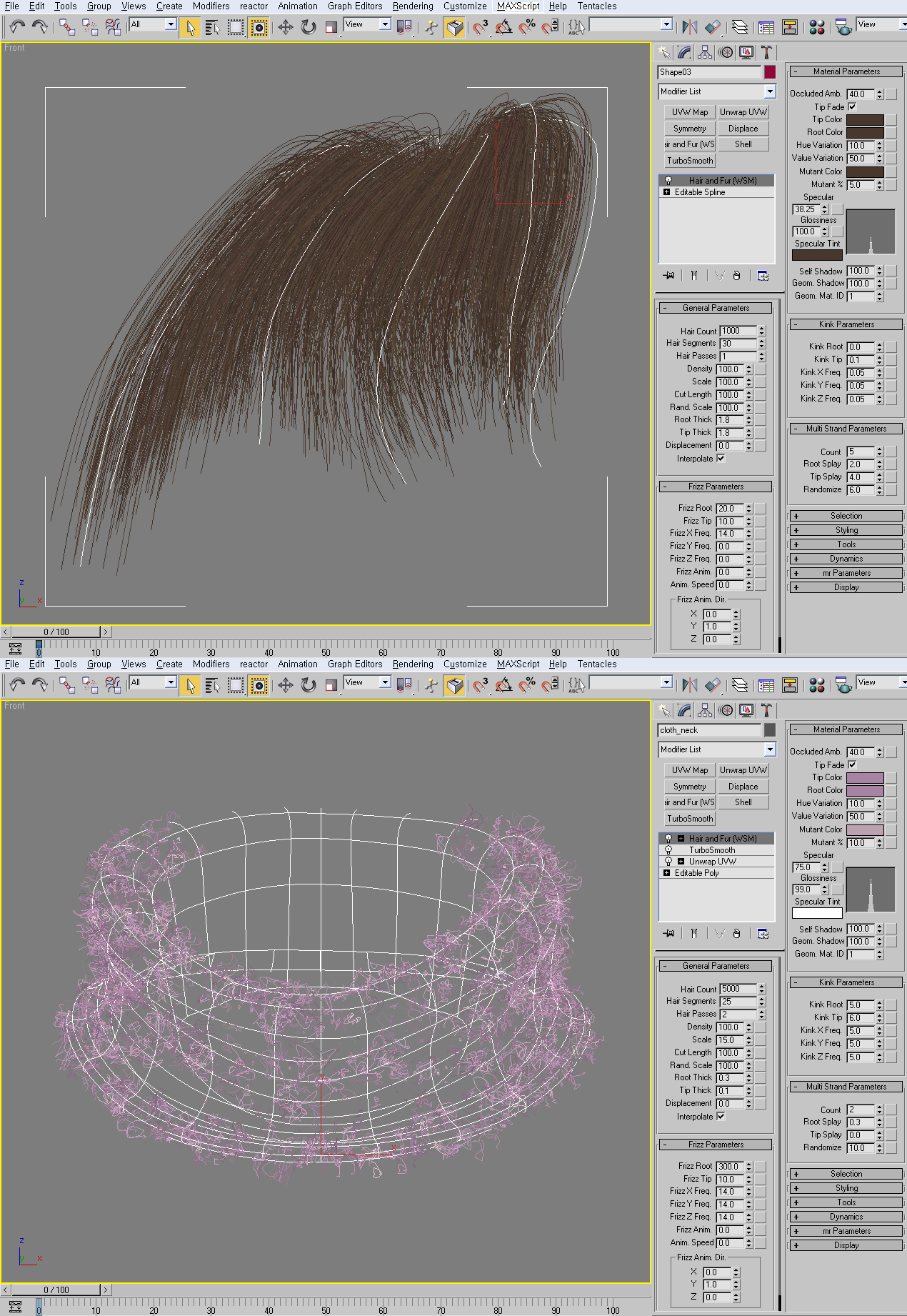

Własnie opracowuję potworną technologię na te włosy i pobijam rekordy w zawieszaniu 3d maxa, jednak ten sposób co robił Viki nie jest taki super, albo po prostu go nie rozumiem :)
moja technologia wygląda tak:
2-3 spline'y na jeden kosmyk włosów, z tych kosmyków układam jakieś mniejsze formacje włosów najczęściej z przodu głowy
w miejscach gdzie włosy biegną prosto i nie widać ich końcówek też robię 3 spliney tylko bardziej oddalone od siebie żeby zakryć większą część głowy
http://img24.imageshack.us/img24/8206/viewport3.jpg
http://img527.imageshack.us/img527/2285/viewport1.jpg
Maxa nigdy przy włosach nie zawiesiłem a mam tylko 1gb ramu dlatego nie renderuje włosów z raytraced shadows a co za tym idzie nie renderuję ich wraz z resztą modeli tylko w osobnej scenie a potem łączę w ps'ie.
Włosy wyrenderowane z mental ray sadows map wyglądają dobrze i szybko sie renderują. Niestety do reszty obiektów te cienie się nie nadają i stąd potrzeba renderowania włosów w osobnej scenie.
hmm.. ja wymiękam Tomala, jakbym nie robił zawsze jest tak że część włosów "wrasta" w czaszkę, próbowałem dodać moda bezpośrednio na spliney a potem na czaszkę i Recomb from splines, obejrzę zaraz Twoje linki
Niezły wypas tam masz, jest gdzies efekt końcowy Twojej pracy ?
Nie jedynie stare rendery testowe: http://www.max3d.pl/forum/showthread.php?t=63146&page=2
Hair&fur musisz dodać do splineów. Spline'y też musisz tworzyć w odpowiedni sposób czyli rysować je od korzenia włosa do jego końcówki i jak robisz więcej niż dwa spline'y miedzy którymi będą wyrastać włosy to łącz je ze sobą w odpowiedniej kolejności- jeden obok drugiego.
spoko, już kumam o co chodzi, wpisałem na pałe parametry do h&f od Vikiego i tam było random 100% ustawione to powoduje że włosy nie rosną wzdłuż linii tylko zwisają z niej :) ale już kumam co i jak, pierwszy raz to robię ale czuję że będzie git, dzięki za pomoc po raz kolejny panie Tomala i ten.... super modelik zrobiłeś chociaż ta elfka to chyba nie skończona z tego co widziałem ale pilot wygląda pro
