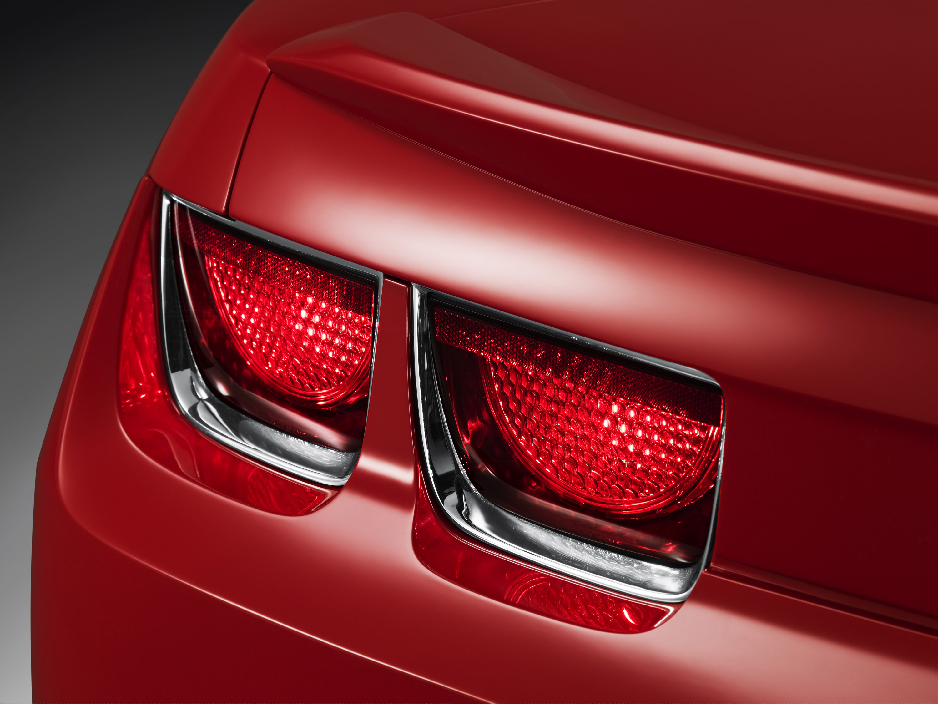

Jakiś błąd przy rogu przednich i tylnich świateł. Przedni wlot ( też róg górny ) ma też jakąś nierówność, dół tylniego zderzaka też pogięty.
Edit
Przypuszczam, że robisz wersje '10:
Tylnie swiatla:
http://www.automobilesreview.com/gallery/2010-chevrolet-camaro-rs/2010-chevrolet-camaro-rs_16.jpg
Edytowane przez Berger
Robię chyba starszą wersję. Bo u mnie na BP halogen znajduje się na tym wygięciu w zderzaku. Nie powiem Ci jaka to jest wersja bo te BP długo leżały na dysku. Dziękuję za pokazanie krzywizn postaram się je naprostować.
