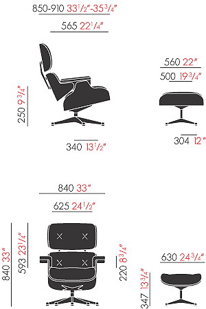

Jesli pracujesz nad technikami modelowania, to pewnie jedna z nich na ktora powinienes zwrocic wieksza uwage, to pobieranie proporcji z referencji.
Pamietam, ze modelujac ten fotel znalazlem gdzies jego rzuty. Zdaje sie
na stronie Vitra ale nie mam pewnosci.
@CgBartosz - wielkie dzieki za uwagi. No wlasnie probowalem znalezc jak najwiecej referencji. Czasami to krzeslo rozni sie drobnymi detalami i w pewnym momencie juz zglupialem. Rzeczywiscie na stronie Vitra maja duzo informacji i dostepne sa tez blueprinty. W takim razie zabieram sie do pracy :)
Pozdrawiam,
xaoo
Też zdarzyło mi się modelować to piękne siedzisko, tutaj masz dimensions tego krzesełka:
a tutaj nie wiem czy się przyda ale ... siatka jak ja robiłem to siedzisko:)
co do samego modelu, chcąc uniknąć nieporozumień pokaż z jakich refelek korzystasz, bo jest że aż użyję takiego pejoratywnego słowa od cholery wersji tego krzesła.

Jeżeli potrzebujesz modelu prosto od Vitry to służę. Nie jest to rewelacja jeżeli chodzi o detal ale wszystkie wymiary są prawidłowe.
@Dynamico - dzieki. Narazie powalcze sam i zobacze jak mi bedzie szlo. Jak beda problemy to sie odezwe :)
Pozdrawiam,
xaoo
@Dynamico - w sumie masz racje im wiecej referencji i porownan tym lepiej. Zassalem pliki. Wielkie dzieki!
Pozdrawiam,
xaoo
