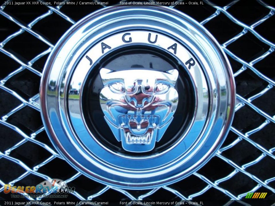

Ale czy jest sens poprawiać? Jest on przecież chromowany i bardzo mały.
A ja zmieniłem trochę technikę. Zamiast baza>lp>hp to baza>hp więc postępy są szybkie. :)
Znaczek też jest ważny, zrobi się nowy.
