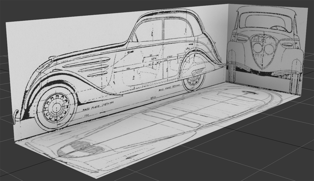

A tak nie byłoby lepiej abyś sobie printy rozłożył?
No ja tak wolę :)
No kapuję, ale warto spróbować tej techniki, ja ją bardzo lubię!
Jakbyś zmienił zdanie to tu masz proszę bardzo fajny tutorial jak to zrobić w 3ds Max bez pomocy programu 2D.
Osobiście wolę to zrobić w Photoshopie, ale ta metoda też jest spoko!
