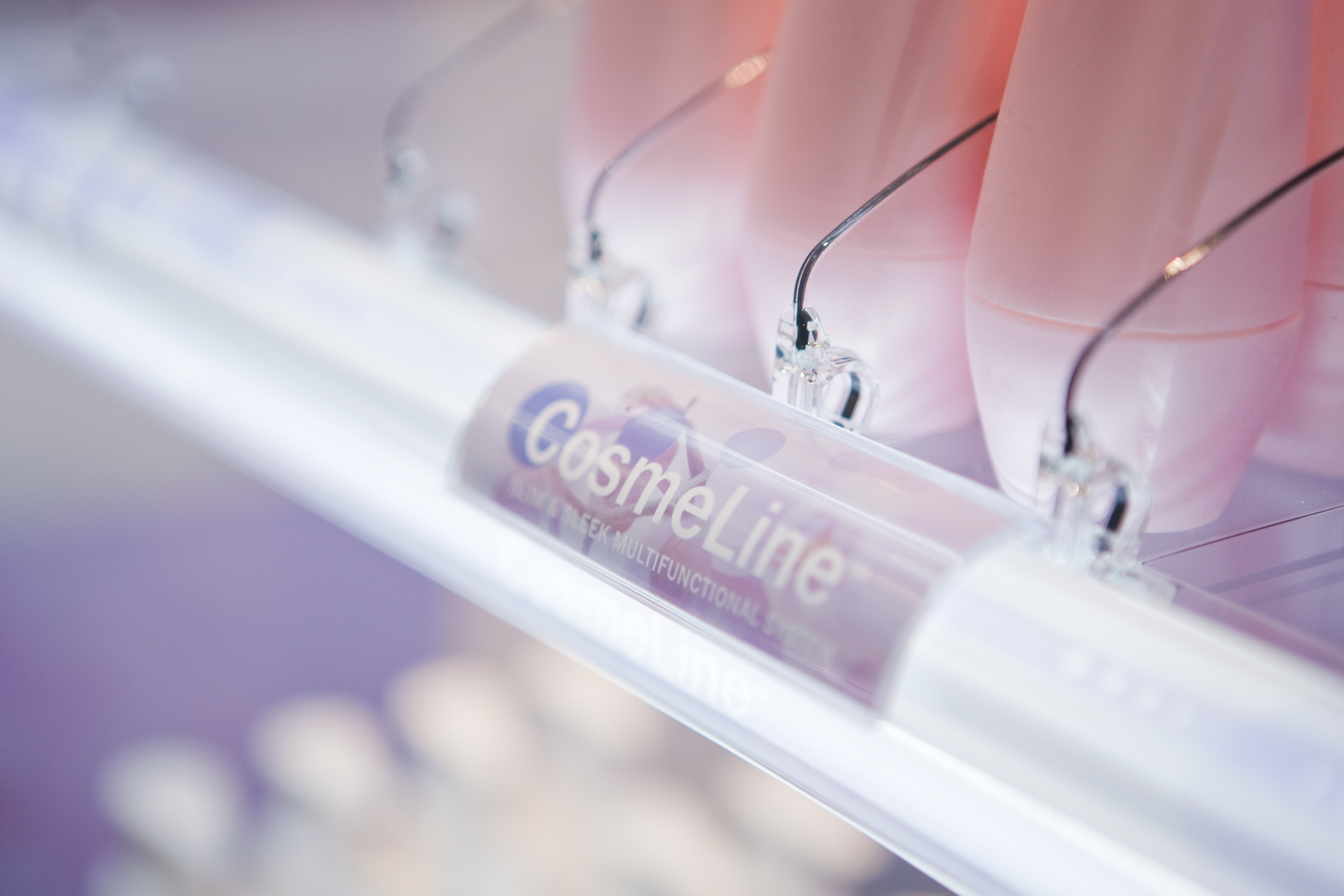

a nie tak:
Odpowiedź też jest prosta - bo nie potrafię :)
W tych drugich przykładach mamy proste obiekty, ale w tle coś się dzieje - wpadają delikatne szarości, przebarwienia, jakieś cienie nie do końca wiadomo z czego, odbicia, do tego lekkie rozmycia...
Mógłby ktoś rzucić parę haseł kluczowych wg których doszukałbym się ciekawych rozwiązań i nauczył czegoś nowego? Z góry bardzo dziękuję :)
