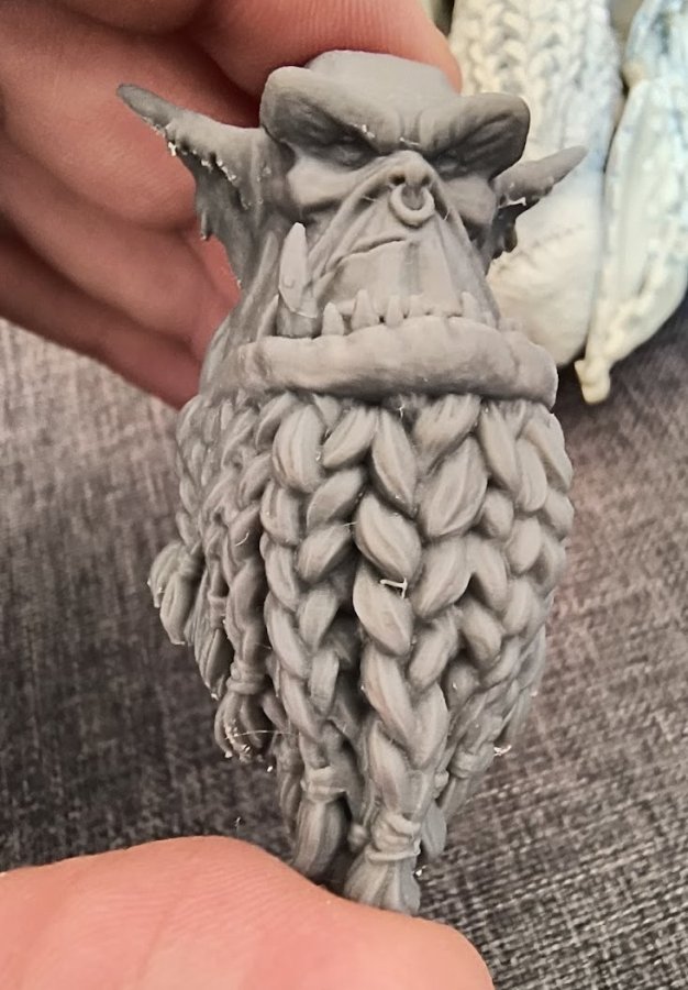

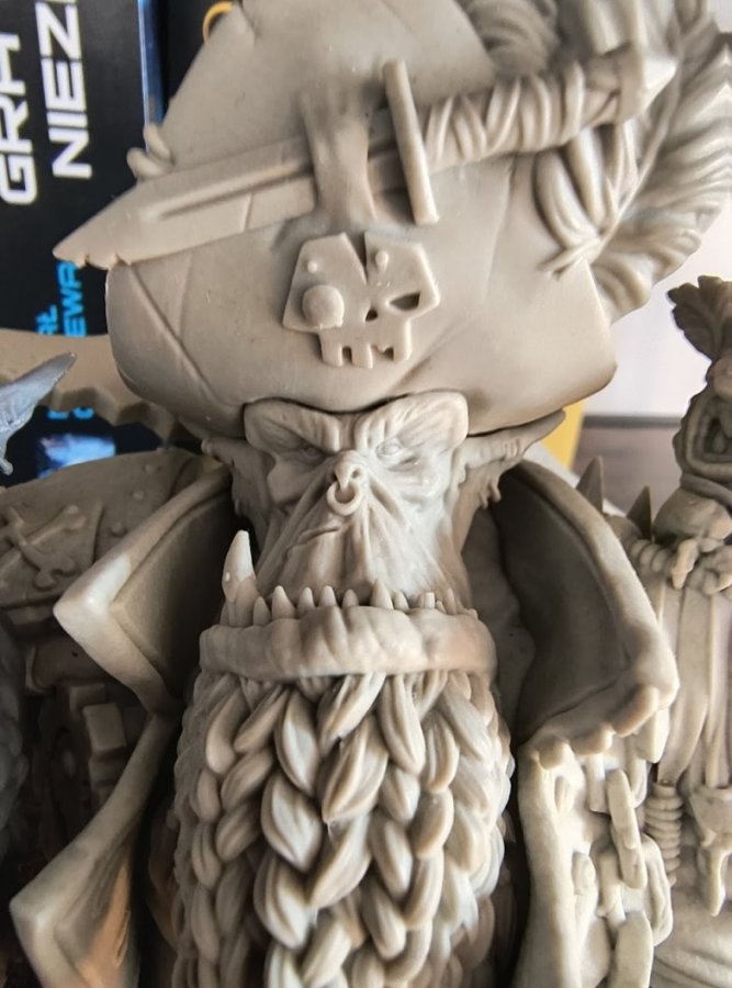

Pierwszy do testów poszedł ork, którego kiedyś zrobiłem dla Kromlech i dostałem od nich odlew - piękna robota.
Odlew żywiczny wysokiej jakości vs FDM
Widać od razu - jakość żywicy jest nie dościgniona. No ale kurde, na żywo ten plastik to wygląda całkiem zajebiście.

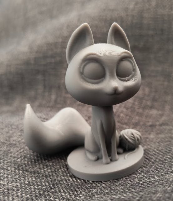

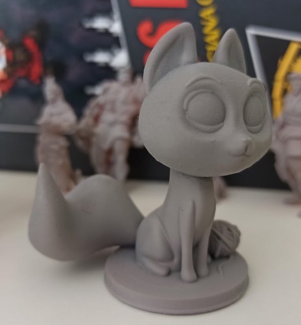

Kotek - wydruk żywica 4k vs FDM
Co ciekawe, tutaj podpory w fdm były lepsze i zostawiły mniej śladu niż te na żywicy (na zdjęciu tego nie ma)

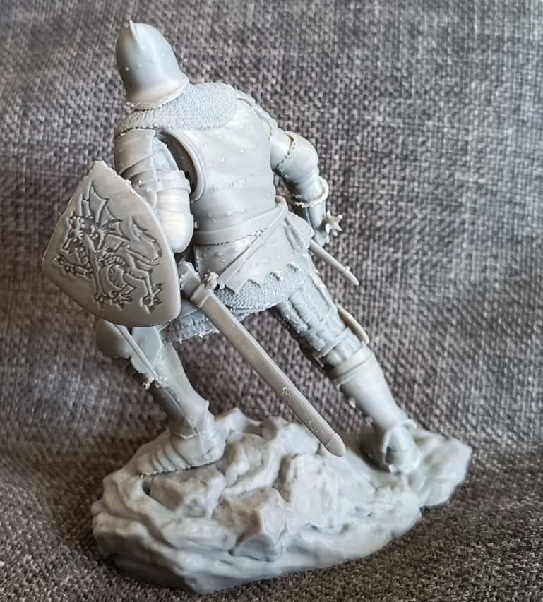

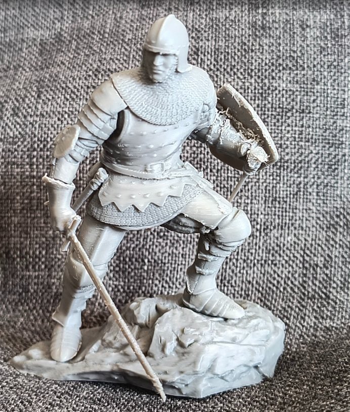

Na koniec Rycerz w skali 75mm. Nie mam żadnych zdjęć z gotowym produktem, tylko mój wydruk.
Przy nim spieprzyłem rękę trzymającą tarczę. Całkowicie źle to ułożyłem na stole, ale to był pierwszy taki wydruk, poza tym to trudna pozycja dla łatwego podparcia w FDM.
Powtórzę go pewnie kiedyś. Na razie w ramach nauki wszystko leci.
Mam jeszcze jedną 75-kę wydrukowaną, ale leży w częściach. Wyszła znacznie lepiej ale też pozę ma bardziej przyjazną.

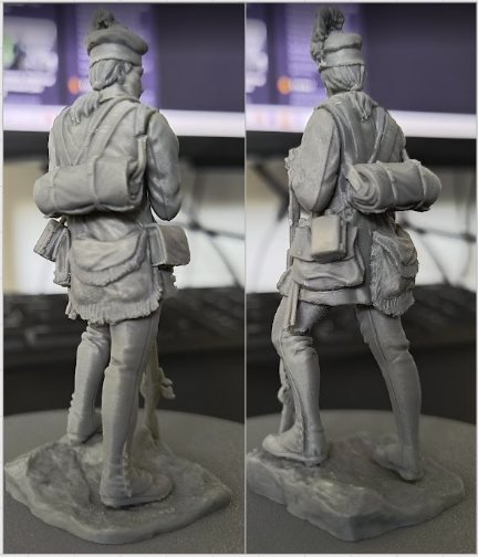

  • Kolejny projekcik - żołnierz 71. pułku piechoty szkockiej, 75mm Jak na razie chyba najbardziej udany i kompletny wydruk- może to przez fajnie podzielone elementy? Łatwo było ukryć na nich podpory. Tro

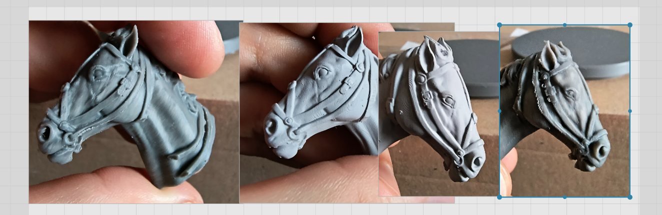

  • FDM vs Żywica (a1 mini vs mono x) model nie mój, wysokość jakoś 55mm. Konik mój, porównanie z żywicą pomalowaną podkładem Widać dokładnie na czym polega różnica między wydrukami w danej technolog

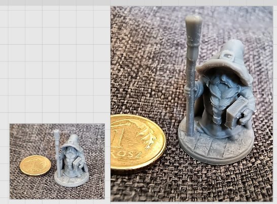

Noooo, detal jak na ta drukare niezly! Kolczuge nawet widac! Sa tez sposoby na wygladzenie wydruku przez malowanie chyba jakas zywica czy cos. Ja tez tak sie przymierzam do drukarki ale zawsze cos... Teraz kupilem lodowke zamiast drukarki na przyklad :D No ale w koncu dolacze do braci drukarskiej. Wrzucaj wrzucaj, zawsze mega chetnie obejrze! Zwlaszcza miniaturki jakies powiedzmy 28mm jak by wyszly na tym cudzie :)
Tak, łączenia i jakieś takie warstwy można zamalować i utwardzić żywicą.
takie dwie mam, na podstawkach 25mm to chyba ta skala będzie..

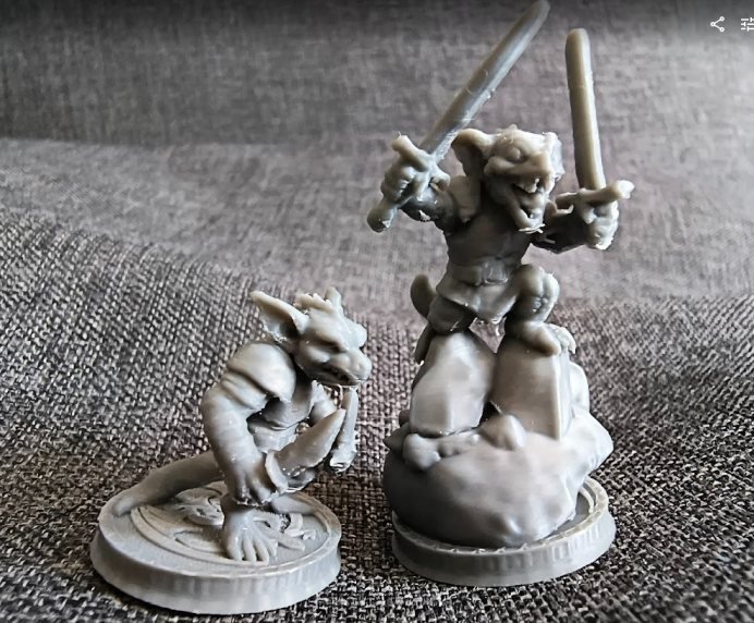

Modele pobrane z zewnąttrz, darmowe, drukowane bez podpórek. Modele naprawdę niskiej jakości, detali to nawet na nich nie było widać.
Jako ciekawostka..
Niżej to nie jest mój model, tylko z planszówki przy której pracowałem.
Dla porównania odlewu z plastiku prosto z pudełka z grą.

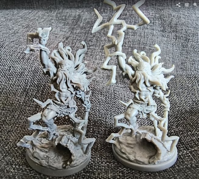

Drukowałem bezmyślnie raczej, strasznie ciężko był usuwać podpórki. Model na podstawce 30mm wysokość jakieś 50. Górna część błyskawicy leży gdzieś nieprzylepiona.
Ten model to hardcore dla fdm, cięzko go łądnie podepreć przez te wszystkie drobne i pozawijane elementy.
Następnym razem podeprę je podporami dla żywicznych modeli. Już to testowałem na kilku rzeczach i działa nieźle, ale wydłuża też czas wydruku, myślę że o jakies 30-40%..

Tym razem na zdjęciu nie widać jak mocne są ślady po podporach. Ale tak jak mówiłem, to jest do poprawy lepszym wydrukiem. No i można też zamalować to podkłądem, powinno być lepiej.
Za to detal wyszedł naprawdę zajebiście.

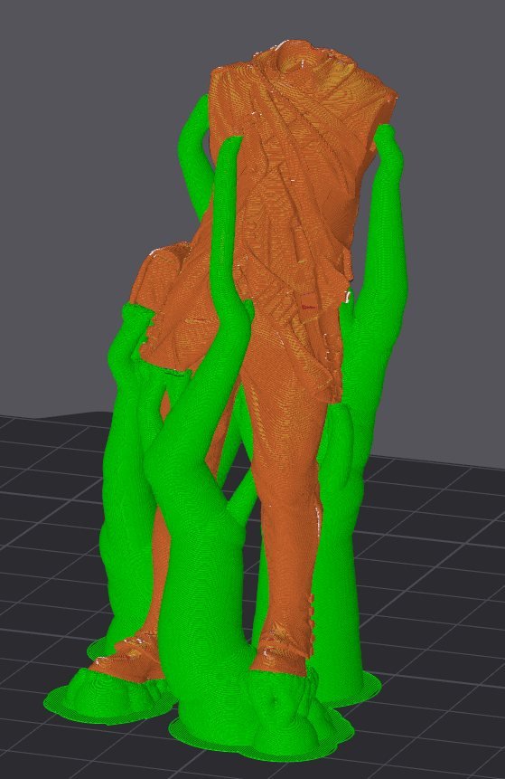

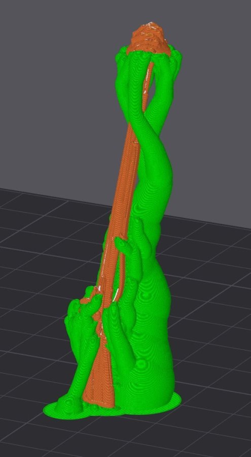

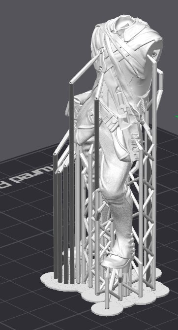

Bambu Studio i Lyche.
Ale Lyche generuje tylko podpórki nadające się do drukarek żywicznych (cienkie słupki z cienkimi wierzchołkami) które potem i tak trzeba pogrubić. Korzystam z autosupport potem pogrubiam je w addonie do Blendera - Resin2FDM lite
Resin2FDM Lite

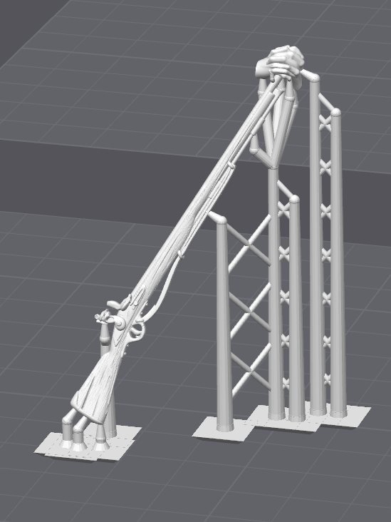

W Lyche eksportuje podpórki i obiekt bez łączenia ich jako stl (chitubox je chyba mi mergował i go nie używam) a potrzeba mieć właśnie osobno te obiekty.
Osobne dla programu resin2fdm i dla slicera.
Potem w slicerze troszkę możesz zmodyfikować te podpórki -dać im mniejszą ilość ścian i trochę zwiększyć wysokość warstwy. Zaoszczędzasz w ten sposób czas i materiał a takie resinowe podpory znacznie wydłużają czas wydruku.
Zwykle generuję tree supports w Bambu Studio. Ale czasem są zbyt przytłaczjące zwłaszcza dla małych elementów, które trudno ułożyć odpowiednio na stole. W takich przypadkach używam Lyche.
Trzeba to oceniać w trakcie układania rzeczy i generowania podpór.
Np w tym przypadku strzelba miała drobne elementy, które zapewne by ucierpiały, więc zrobiłem podpórki w Lychee a różnica w czasie druku wyniosłą tylko 10 min. Mały obiekt, mało podpórek
ale ciało wyglądało spoko więc poszło już na tree supports, czas 3:49
Niekiedy nie jest łatwo oddzielić te podpory. Co prawda są one cienkie i łatwo je odciąć, ale czasem oblepiają cały elemencik, który blisko otaczają i tworzą taką skorupkę lub poszarpane krawędzie. Tam gdzie jest ich gęsto, np tutaj pod stopami, będzie hardcore - w tym przypadku nieszkodliwy.
Tam gdzie nie jest tak obrośnięte jest już lepiej ale nadal nie jest to idealne. Co prawda masz wpływ na odległość (top z distance) w jakim powstaje wierzchołek łączący (wyższa wartosć = łatwiej oddzielić) ale jest ot uzależnione od wysokości warstwy więc też nie zaszalejesz, bo może ci się to oderwać w czasie wydruku.
No ale z tą wartością trzeba trochę poeksperymentować.
Za to Lyche podparł to tak i tu czas by był juz 5:29 - znacznie dłużej. W tym przypadku chyba gra nie warta świeczki bo w bambu wygalało to spoko - i wyszło spoko.

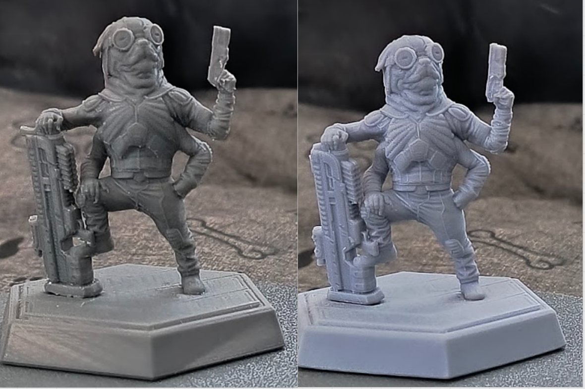

Resinowe supporty potrafiabyć tak dobrze zrobione (ale tylko ręcznie) że nie zostawią żadnego śladu. Drukowałem kiedyś takiego scifi Psiaka w żywicy, który był już podparty przez profesjonalisty - i te podpory były tak maega cieńutkie, że przy lekkim dtknięciu odchodziły - a sam wydruk wyszedł idealnie!
Drukowałem też go w fdm - tu już musiałem pogrubić te podpory, no i wyszło spoko ale jednak jest sporo uszkodzeń tam gdzie były te podpory. Coś za coś, w PLA chynba nie da się tego uniknąć.

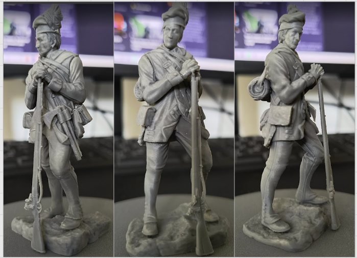

Jak na razie chyba najbardziej udany i kompletny wydruk- może to przez fajnie podzielone elementy? Łatwo było ukryć na nich podpory. Trochę nie styka tu i tam, nic co by nie dało się zaszpachlować ;)
Najbardziej ucierpiały dłonie i tu przydało by się je drukować raze z rękawami. Albo w ogóle ciało plus ręce w jednym kawałku. Myślę, że by to spokojnie przeszło.
No ale plik miałem tak już pocięty dla żywicy i nie chciało mi się nic zmieniać.
Może jak zacznę robić specjalnie swoje projekty pod fdm to wtedy będę kombinował.
Na razie próby na gotowych modelach.

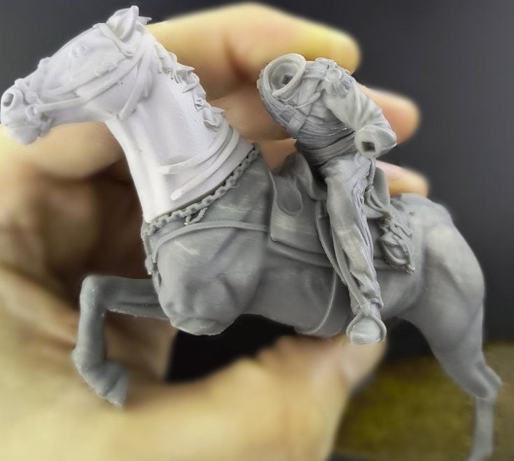

Widać dokładnie na czym polega różnica między wydrukami w danej technologii. Ale to też może być wina ustawień? Może dało by się to jeszcze podciągnąć i wyostrzyć? Nie wiem, może kiedyś się dowiem bo na razie taka jakość mnie satysfakcjonuje.
Jeszcze nic nie malowałem, a podkład wyciągnie każdy detal.

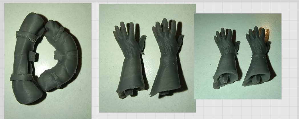

Co do rozcinania modeli na dwie, zaczynające się płaszczyzną części, żeby zredukować podpory - jest bardzo niegłupie.
Rękawica z lewej drukowana była standardowo, od dołu, żeby palce nie były z podporami. Ta z prawej została przecięta na dwie części, drukowane bez podpór. Różnica jest bardzo duża.
Gorzej koce. Ale to też da się zalepić i nie będzie widać.
Na kocu z lewej widać też co się dzieje jak nawis jest niczym nie podparty. Warstwy spadają zanim zastygną i widać nitki filamentu.
