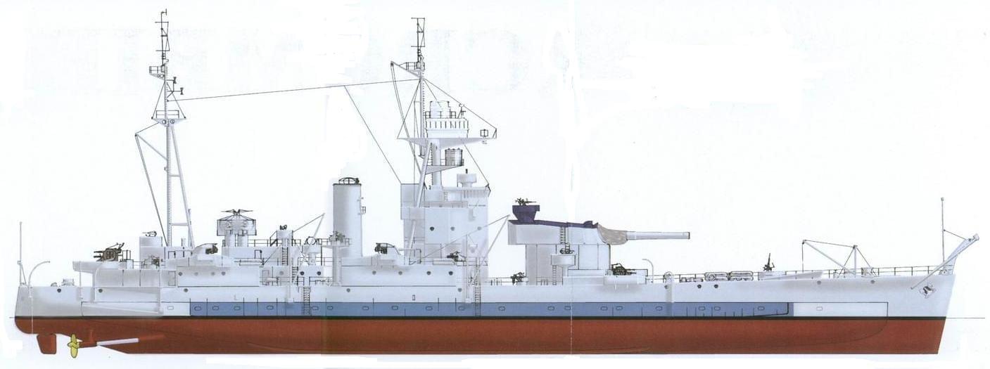

Model ma przedstawiać brytyjski monitor z czasów drugiej wojny światowej, który brałmudział między innymi w lądowaniu aliantów pod Salerno jak równierz w Normandii. Sylwetka Okrętu jest moim zdaniem bardzo ciekawa - okręt jest tak brzydki że aż piękny.
Tak wygląda to brzydactwo w rzucie z boku:
A tak w moim wykonaniu:
