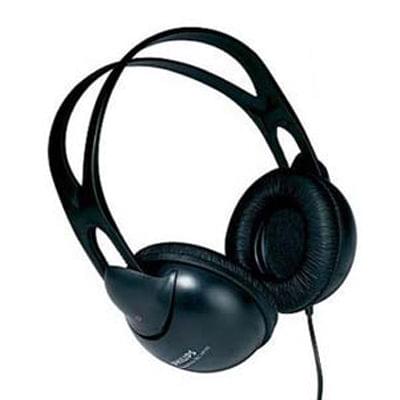

Modeluje sobie takie sluchaweczki 726b64e4b237c5c3.jpg i nie mam pojecie jak zrobic takie zmarszczki na sluchawie :/ Jakies ciekawe rady, linki lub inne przydatne bajery?:>

zbrush odpada za slabego kompa mam :/ coz modelowac to chyba masakra bedzie cos wez jakiego bumpa w sofcie 2d sproboje zorobic choc w 2d tez kiepski jestem :P jakis dobry brush i do boju :D
Ja bym to gradient ramp z noisem potraktowal. Jako bump albo displace. Nic w 2D nie będzie trzeba malować.
W Photoshopie minuta, nawet dla początkującego. :)
Hynol ale jakie ustawienie pod tego grandineta? bo chyba jakos magicznie trzeba ustawic by takie paski wyszly bo nie chce chropowatosci z pod czystego noisa :P naprowadz mistrzu :]
rozciągasz w jedną stronę noisa i po kłopocie
namaluj dispa w photoshopie, kilkadziesiąt machnięć i masz. mapa proceduralna będzie zbyt losowa. Tu zmarszczki powstają głównie na wewnętrznym i zewnęrznym kancie..
Nie chodziło mi o noisea tylko o gradient ramp (paseczki czarno białe na przemian) z włączona opcją noise (żeby nie były równe i monotonne). Sam noise też byłby do zastosowania, ale tak imho jest prościej i szybciej.
