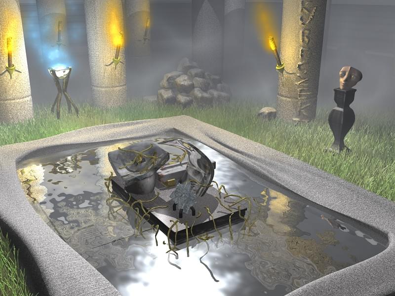

Cześć! Mój pierwszy temat na tym forum, moja pierwsza pracka. Mam nadzieję, że nie łamię czymś zasad forum:P.
Praca robiona w Blenderze xDD. Jest to fontanna istniejąca w rzeczywistości, dokonałem narazie małych zmian bo trochę nie ciekawa jest i jeszcze mam zamiar nad nią popracować. Otoczenie zrobiłem na jakieś dawne czasy :). No to tyle na początek, oczywiście prace trwają xD. Proszę o komentarze !
  • Odpowiedzi 10
  • Wyświetleń 1,9k
Typowy oldskul, pamietam jak podziwialem takie prace w mlodosci:) Trzyma tamten klimat, to plus:)
Typowy oldskul, pamietam jak podziwialem takie prace w mlodosci:) Trzyma tamten klimat, to plus:)[/Q
cudowny oldschool (aż pogłaskałem 386DX które trzymam jako pamiątkę)
No dokładnie typowy oldskulowy klimat :) woda do poprawy no i ten ogien mógłby być ładniejszy ;)

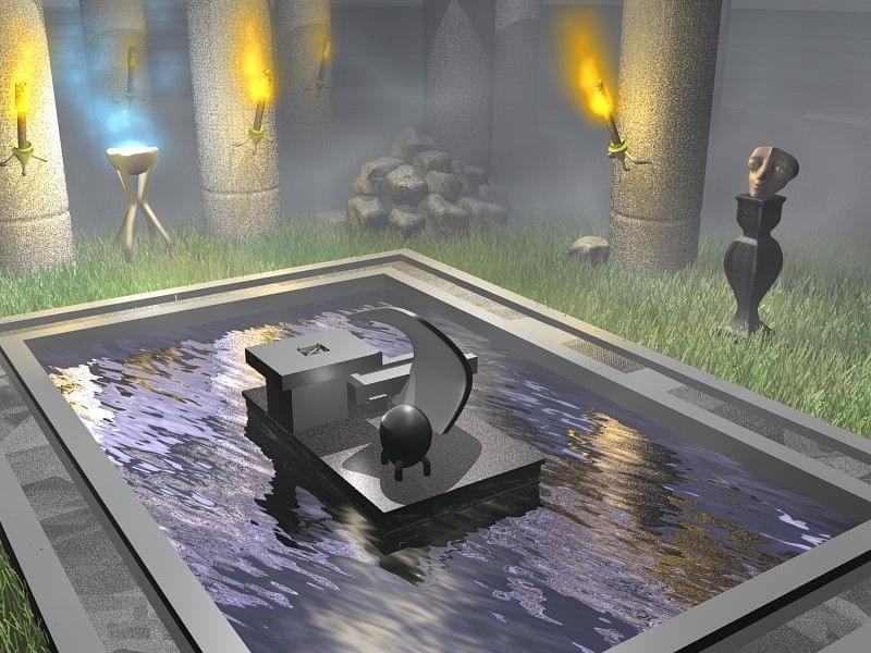

Zmieniłem fontanne trochę, dodałem już wszystkie materiały i zmieniłem wodę ale w sumie nie wiem czy na lepsze :P proszę o komentarze xD. (parę szczegółów jeszcze muszę poprawić i chyba koniec :P Pozdro
uu specular na wodzie nie ten teges, zwieksz gloisiness (>90), poza tym cudowne lata 90 :D ogien robiles czasteczkami?
troche ciekawiej wygląda obudowa fontanny ale dodałbym jakieś brudy, małego noisa zadrapanie i inne ugryzienia zęba czasu że sie tak wyraże.
te badziewiaczki co z wody wychodzą mogłyby zostać ale wydają mi sie troche za metaliczne, przydałobysie pare lisków na wodzie czy jakich pyłków etc. tylko ten co na rzeźbie jest jakoś mi nie pasi, ale co kto lubi.
trawa ci ładnie wyszła
pochodnia z prawej jakaś niepalna
spróbój bumpa (albo dispa) na kolumnie z twoim nickiem dać na ujemny, będzie wtedy wyglądał na wyżłobiony nie doklejony
jakby troche przyciemnić scene może bedzie fajniej wyglądać
i usuń te kreski czy ściany z tał i daj poprostu czarny albo jakąś mapkę z gwiazdami czy nocnym niebem. jakbyś jeszcze lekko rozmył cienie byłoby świetnie.
