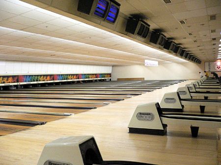

Z bardziej konkretnych rzeczy - takiego stolika z kulkami w życiu nie widziałem a ma paru tego typu lokalach byłem.
Zwykle to wygląda tak:
http://www.marquette.edu/amu/annex/images/bowlingcenter2.jpg
I model prostszy i lepiej się wpasowywuje.
Znowu: wiem że może gdzieś kiedyś taki stolik z kulkami był.
Ale takie są (chyba) rzadkoscią - i to kolejna rzecz która "łamie iluzję".
Stoliki i krzesła także - spróbuj zrobić wszystko bardziej w boxy idące - a nie wystajace i barsdzo "lekkie". I mniej polys i bedzie wszystko s tego samego świata.
I "nowocześniejsze".
Jak tutaj:
http://www.hongkonghustle.com/wp-content/photos/bowling_in_Hong_Kong.jpg
Nie rób jak tutaj:
http://www.chestnutsquare.net/images/bowling/bowling1.jpg
