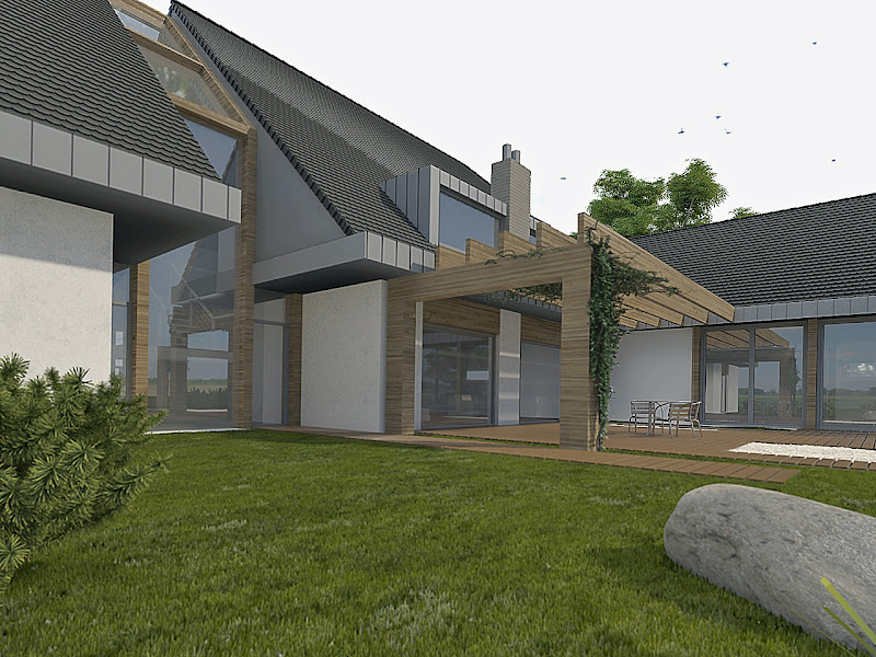

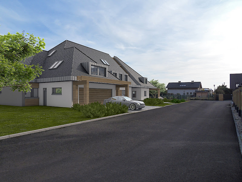

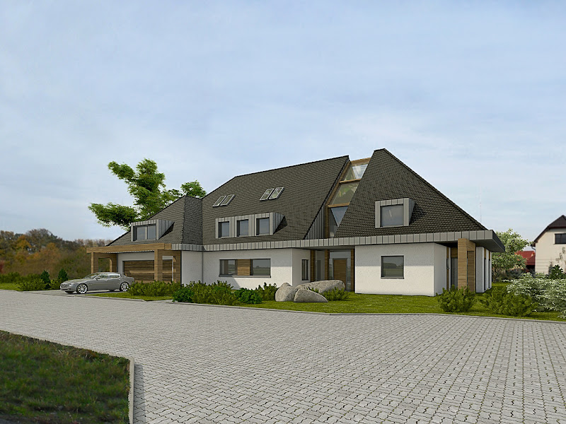

jarross Napisano 18 Czerwiec 2010 Share Napisano 18 Czerwiec 2010 (edytowane) Domek pod Wrocławiem. 3dmax + vray + sun + HDR Edytowane 18 Czerwiec 2010 przez jarross Odnośnik do komentarza Udostępnij na innych stronach More sharing options...
dac77 Napisano 18 Czerwiec 2010 Share Napisano 18 Czerwiec 2010 Strasznie ostre. Wygląda jak pokolorowany rysunek w tuszu. Asfalt wyszedł dobrze. Odnośnik do komentarza Udostępnij na innych stronach More sharing options...
KaeMS Napisano 18 Czerwiec 2010 Share Napisano 18 Czerwiec 2010 Oglądając te wizki mam wrażenie, że każda jest posklejana z x obrazków. Po chwili przyglądania się widać znane modele. Podejrzewam, że przegiąłeś z sharpen. Pokaż wizki przed postpro (ewentualnie z wklejonymi elementami ale z wyłączonymi filtrami). Do poprawki przydałoby się także dać mapowanie elementów drewnianych. Odnośnik do komentarza Udostępnij na innych stronach More sharing options...
pabulo Napisano 22 Czerwiec 2010 Share Napisano 22 Czerwiec 2010 no z tym szarpenem to pojechałes.. ogólnie dość pozytywnie. Boli styk renderu ze zdjęciem w tle.. nagły przeskok jakości czy ostrości. Do tego mapowanie drewna No i ogólnie za mało kontrastu, słońca. Wszystkie wyglądają jakby słońce właśnie sie schowało za chmurą mimo że masz tam wyraźne cienie Odnośnik do komentarza Udostępnij na innych stronach More sharing options...
pressenter Napisano 22 Czerwiec 2010 Share Napisano 22 Czerwiec 2010 Tak, jak pisałem w testowych: za ostro i to tło z drzewami nie pasuje totalnie. Za to ładne światełko, przynajmniej mi się podoba. Pozdrawiam Szymon Odnośnik do komentarza Udostępnij na innych stronach More sharing options...
Nowi Napisano 4 Lipiec 2010 Share Napisano 4 Lipiec 2010 dac 77 asfalt to chyba fotka dlatego gratulacje autorowi za bardzo dobre wkomponowanie ;) zapowiada się nieźle nie przesadzone idziesz w dobrym kierunku, ale jeszcze sporo pracy przed tobą, tło (to na najdalszym planie z drzewami) raczej zastosował bym ciut lepszej jakości. :) 3 ujęcie the best ;) Odnośnik do komentarza Udostępnij na innych stronach More sharing options...
dac77 Napisano 5 Lipiec 2010 Share Napisano 5 Lipiec 2010 dac 77 asfalt to chyba fotka dlatego gratulacje autorowi za bardzo dobre wkomponowanie ;) zapowiada się nieźle nie przesadzone idziesz w dobrym kierunku, ale jeszcze sporo pracy przed tobą, tło (to na najdalszym planie z drzewami) raczej zastosował bym ciut lepszej jakości. :) 3 ujęcie the best ;) To by autor o tym przecież napisał gdyby to było foto, bo inczej doszłoby do absurdu że ktoś prezentuje zdjęcie budynku tylko ze śrubką w drzwiach wyrenderowaną w 3D. Odnośnik do komentarza Udostępnij na innych stronach More sharing options...
jarross Napisano 6 Lipiec 2010 Autor Share Napisano 6 Lipiec 2010 (edytowane) Dzięki za komentarze, uwagi i krytykę. Drewno wyszło słabo bo inwestor zażyczył sobie by było to drewno klejone i nie mogłem znaleźć dobrej tekstury i czas gonił i nie jestem tak dobry jak np. morphe, itp, itd. Domek i działka, na której stoi wraz z zielenią to 3d i to jest wklejone w zdjęcia (nie wiedziałem, że tak dobrze mi to wyjdzie, że ktoś może mieć problem z zobaczeniem tego-szczególnie na tym forum- ale to chyba nie grzech). Pozostałe domki na drugim planie, zieleń w oddali, asfalt, ogrodzenia, niebo to zdjęcia tejże działki i jej otoczenia a, że jestem kiepskim fotografem z kiepskim aparatem to efekt też nie jest najlepszy. Najważniejsze, że inwestor mógł zobaczyć jak będzie wyglądał jego dom na jego działce wśród sąsiadów. Przepraszam wszystkich (szczególnie dac77 ale w 3d jest trochę więcej niż śrubka i mimo wszystko nie uważam tego za absurd tylko dążenie do tego by laik mógł zobaczyć swój dom na swojej prawdziwej działce) , których wprowadziłem w błąd (na jednym z ujęć zamiast asfaltu jest moja kostka, gdyż ogrodzenie sąsiada było blisko i nie mogłem użyć asfaltu ze zdjęcia). Edytowane 6 Lipiec 2010 przez jarross Odnośnik do komentarza Udostępnij na innych stronach More sharing options...
dac77 Napisano 6 Lipiec 2010 Share Napisano 6 Lipiec 2010 Tu nie chodzi o poczucie urażenia tylko o to że to forum służy również do nauki i porównań. Ja nie zajmuję się wizkami ale gdybym np. uczył się tego i zobaczył ten asfalt to później pewnie spędziłbym kilka dni z Zbrushu próbując go wurzeźbić a potem jeszcze kilka dni robiąc materiał, gdyż nie mógłbym znieść myśli że ktoś potrafi coś lepiej ode mnie. Uważam że dobrze jest pisać o takich rzeczach gdyż dzięki temu wiemy gdzie dzisiaj jest 3D i co się w nim robi a co nie. P.S. Ten klient to farciaż. Jeszcze nawet nie zaczął łopatą kopać pod fundamenty a już ma asfalt. U nas na podkarpaciu asfalt kładą dopiero po kilunastu latach i to jak wybory się zbliżają. Odnośnik do komentarza Udostępnij na innych stronach More sharing options...
jarross Napisano 6 Lipiec 2010 Autor Share Napisano 6 Lipiec 2010 Sam pochodzę z podkarpacia i długo tam mieszkałem i mam tam rodzinę i w wielu sprawach (np. odśnieżanie) sytuacja jest lepsza niż we Wrocławiu. A jeśli domy stoją od 5 czy 10 lat a wśród nich jest pusta działka to chyba normalne, ze jest tam asfalt a jeśli osiedla się buduje to póki nie będzie większości domów wybudowanych to drogi sie nie robi bo zniszczyć się może. A tak z ciekawości: jeśli nie robisz wizek i się tym nie zajmujesz to co robisz na tym forum, zabierasz zdanie, chwalisz lub ganisz? To trochę jak ksiądz uczący o rodzinie, dzieciach, itp :). Odnośnik do komentarza Udostępnij na innych stronach More sharing options...
dac77 Napisano 6 Lipiec 2010 Share Napisano 6 Lipiec 2010 (edytowane) Co do dróg, to w cywilizowanym świecie najpierw je budują i uzbrajają działki a potem stawiają domy na terenach pod to przygotowanych. U nas jest tak że ludzie budują domy, a jak na uliczce uzbiera się ich zdaje się siedem lub coś w tym stylu to gonią do wójta bo jest prawo takie że wtedy gmina musi zrobić. Tyle że na ogół jeszcze muszą sporo poczekać. Ja musiałem czekać ponad dziesięć lat na asfalt a siedem domów jest tu już tu z 20 lat, tyle że te przepisy inne kiedyś były. Edytowane 17 Lipiec 2010 przez Adek Odnośnik do komentarza Udostępnij na innych stronach More sharing options...
olaf Napisano 6 Lipiec 2010 Share Napisano 6 Lipiec 2010 a siedem domów jest tu już tu z 20 lat, tyle że te przepisy inne kiedyś były. Nom, co najmniej jeden musiał być murowany :D Troche mleczne to wyszło, przez to te deski wyszły jak okleina samoprzylepna. ogolnie git, tez myslalem ze asfalt z tekstury. Odnośnik do komentarza Udostępnij na innych stronach More sharing options...
Mortom Napisano 17 Lipiec 2010 Share Napisano 17 Lipiec 2010 Wyszło całkiem sympatycznie... no po za tym niemrawym światłem i mega sharpem ;) Już miałem cie opieprzyć, że na wizce (cam_08gots.jpg) inwestorowi robisz dziury w asfalcie... a tu się dowiaduje, że do zdjęcie. Naprawdę ładnie wkomponowałeś :) Pozdr. P.S. kup sobie lepszy aparat... bo te zdjęcia z otoczenia wyszły trochę komórkowo :) Odnośnik do komentarza Udostępnij na innych stronach More sharing options...
