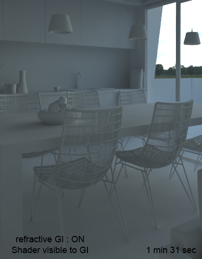

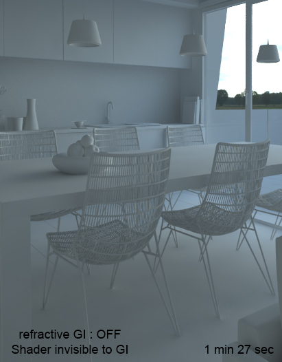

Dziwny pomysł z tym vrayoverride. Mam dziwne uczucie, że ponieważ to jest jednak materiał wpływający na scenę, to całość będzie się liczyła dłużej niż wyłączenie GI dla obiektu szyb w V-ray properties. Później jeszcze rzucę w to okiem...

pressenter - zwykle wyłączałem Visible to GI... ale w zdarzyły mi się sytuacje w których nie chciałem rozbijać modelu i została taka opcja. W dodatku tutaj można kontrolować ilość przepuszczanego światła trochę jaśniejszym kolorem w Opacity. Jeżeli uda Ci się przeprowadzić test szybkości, napisz jak to wygląda ...

Pressenter - Robiłem test i nie ma różnicy pomiędzy robieniem invisible to GI w opcjach obiektu a VrayOverrideMtl.
Yup, też robiłem i bez różnicy. A o exr pisałem, że dziwnie jeśli ktoś korzysta z lwf, a nie korzysta z exr, nie chodziło akurat o Ciebie, a raczej globalnie. :D Jedno co to jak zostawiasz Refractive GI zaznaczone, i zostawiasz też szyby z affect gi, to masz bardziej naturalne oświetlenie w pomieszczeniu, według mnie, takie bardziej miękkie. ;)
