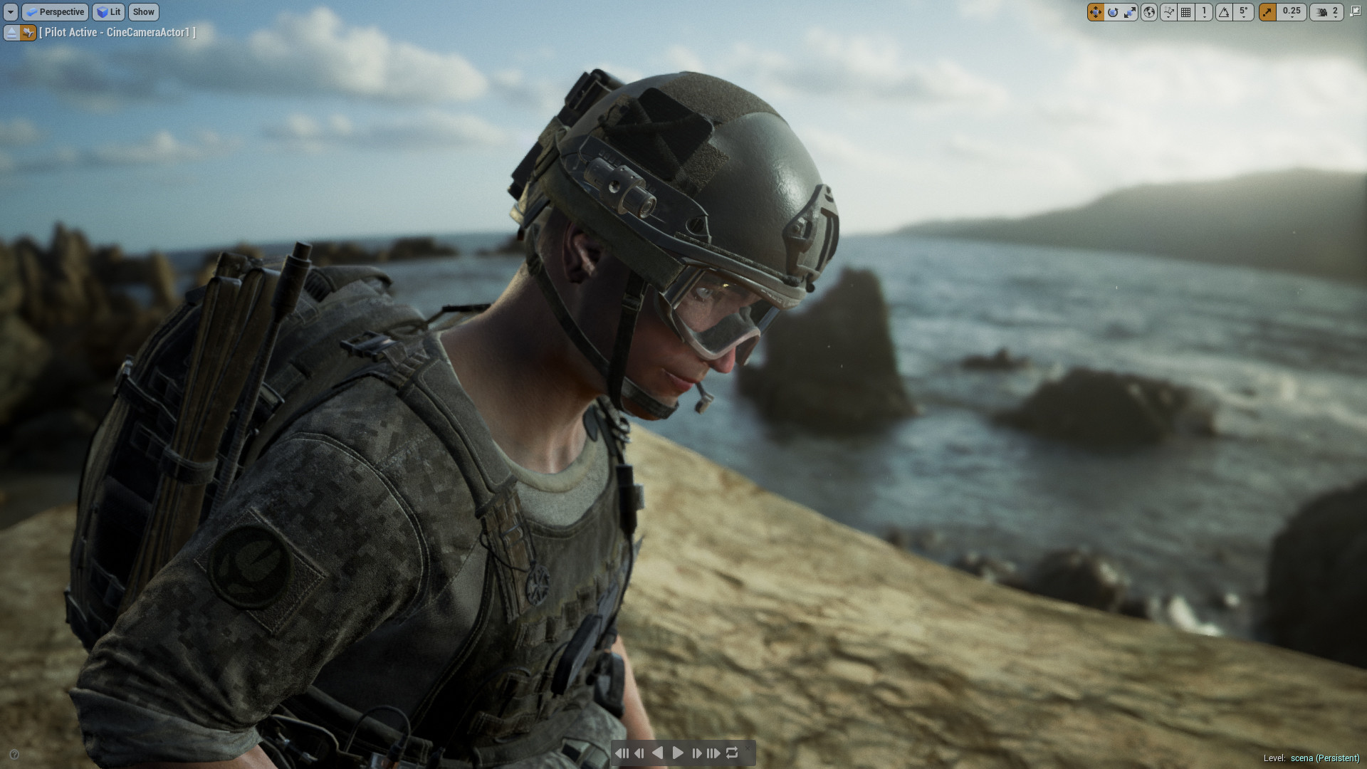

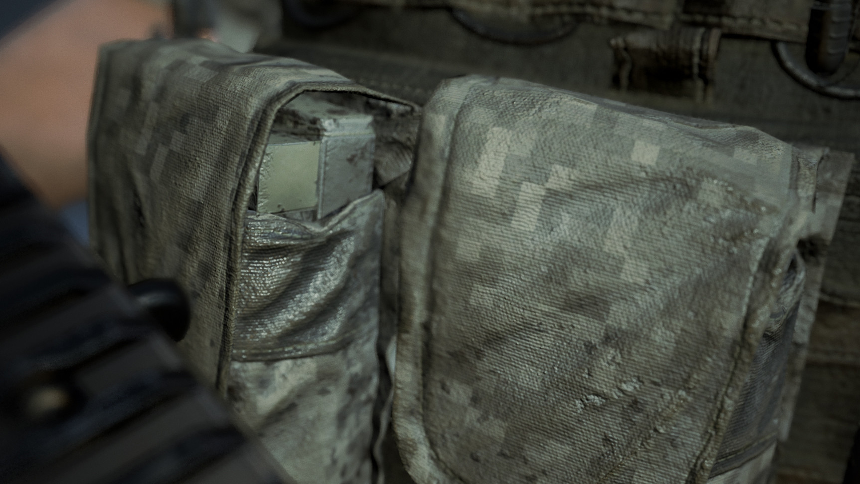

Kilka screenów:

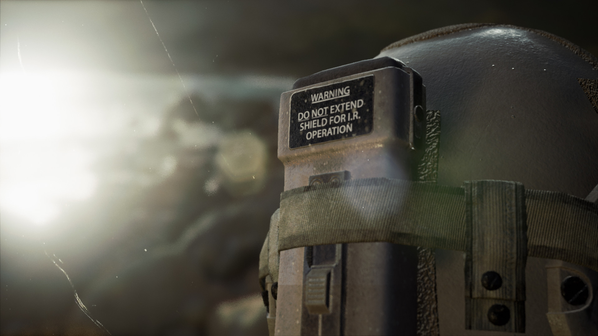

piotr-mucha-1-3.jpg?1489154948
piotr-mucha-3.jpg?1489138398
piotr-mucha-5.jpg?1489139937
piotr-mucha-2.jpg?1489136552

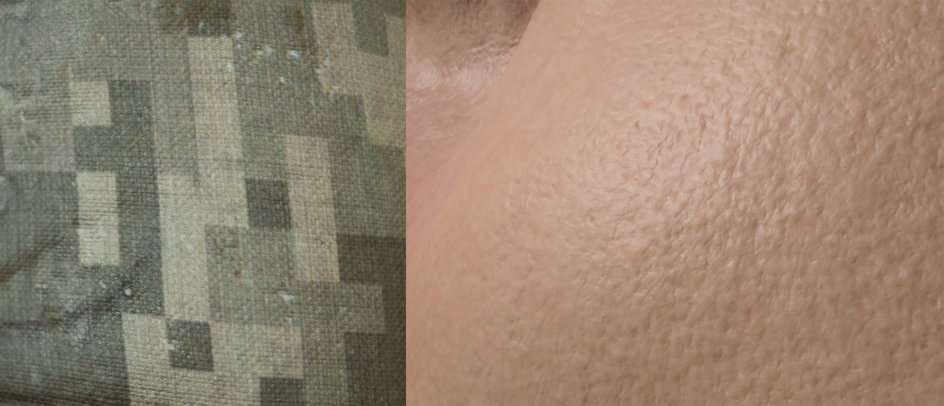

Detal:
piotr-mucha-detal.jpg?1489146712

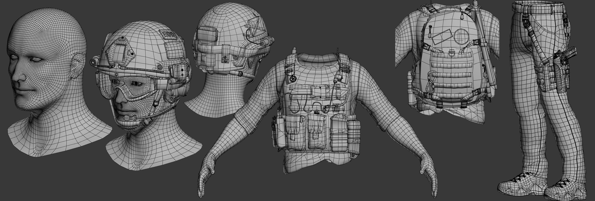

Wireframe:
piotr-mucha-wireframe.jpg?1489142275

Ogolnie spoko, ladne tekstury, twarz nie taka zla. Jak na pierwsza postac to super :) Bron na Artstation tez super wyglada.
Do proporcji mozna sie przyczepic, wydaje sie za waski w pasie i ogolnie malo meski jak na zolnierza.
Kuleje topologia na twarzy, "gwiazdy" powinny sie znajdowac w miejscach, gdzie nie ma duzo ruchu. Takze to co dzieje sie na policzku troche mi nie pasuje, ale to co masz pod ustami(te dwie gwiazdy) wbija mi szpilki w oczy. Jest mnostwo przykladow topologii twarzy do znalezienia w necie, takze nie ma wymowki, ze nie wiedziales :)
Zrobiles jednak cos czego ja osobiscie nie lubie i zawsze mi przeszkadza jak przegladam real-time'owe prace. Masz naprawde gesta siatke na twarzy, ale nie widac po co, bo nie ma tam nic co mialaby trzymac. W dodatku, nie widze tych 8 tekstur po 4tys.(poza tymi close-upami)

Ekwipunek i ciuchy bardzo fajne- szczere wyrazy zazdrości- ale z anatomią dużo gorzej. Taka jak było mówione- da się ten sam rezultat przy dużo mniejszej ilości poligonów, także tu tracisz zupełnie niepotrzebnie (bo skila masz). IMHO kwestia rozsądnego przemyślenia topologii.
