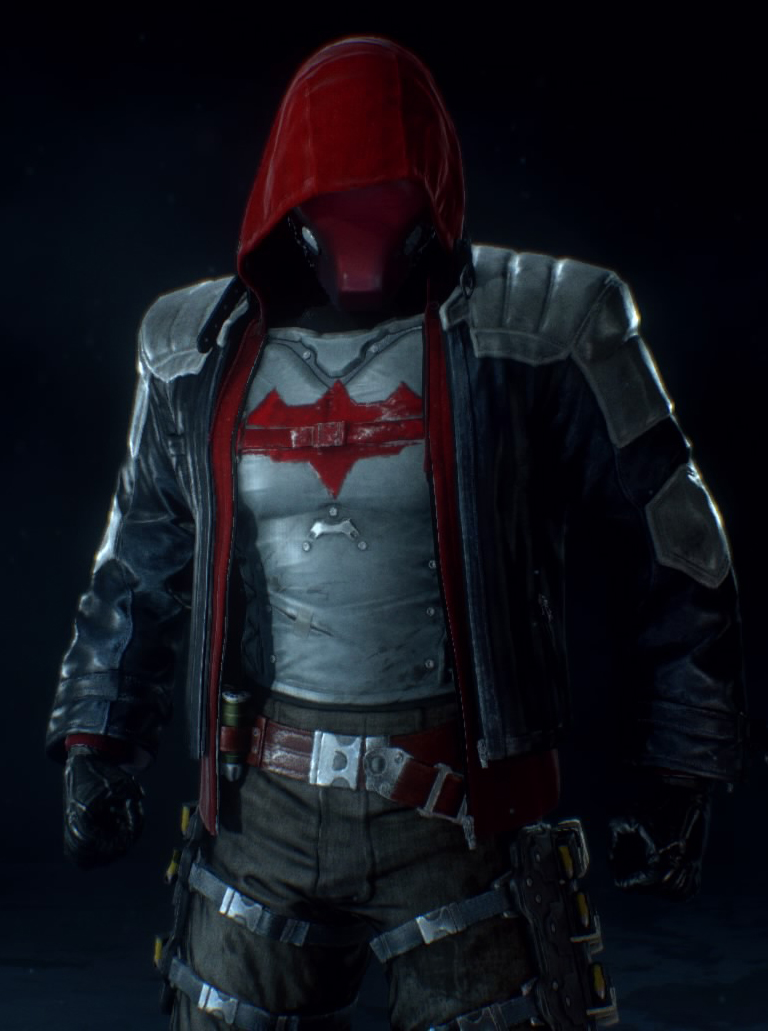

Jak na jedną z pierwszych postaci, to naprawdę nieźle. Z punktu widzenia estetyki (nie faktycznej postaci z gry), to chyba ramiona zbyt wąskie i plecy za mało rozbudowane. Złamanie lekkie nadgarstka, by bron nie była protezą do przedramienia, tez by pewnie pomogło.
Co masz na myśli pisząc "złamanie nadgarstka"? W sensie przekrzywienie żeby nie był tak wyprostowany? A co do ramion to ogólnie tutaj jest wersja z gry, według mnie te ramiona ma aż zbyt szerokie, takie kwadratowe strasznie więc starałem się to jakoś bardziej naturalnie zrobić.
https://vignette.wikia.nocookie.net/arkhamcity/images/2/20/Sans-titre-7.jpg/revision/latest?cb=20160409002030

tak, miałem na myśli bardziej naturalne trzymanie broni przez manipulację nadgarstkiem.
W kwestii ramion - V-shape jest po prostu bardziej atrakcyjny dla ludzkiego oka. Przy tak masywnej broni - o ona jest jednak w rzeczywistości cholernie ciężka - sylwetka "programisty" nie jest przekonywująca ;)

Rozumiem o co chodzi. Starałem się go po prostu ustawić w jakiś "kozacki" sposób jak na taką postać przystało i może też nie widać tej budowy bo ma na sobie dość luźne ubranie ale na przyszłość będę pamiętał :).
