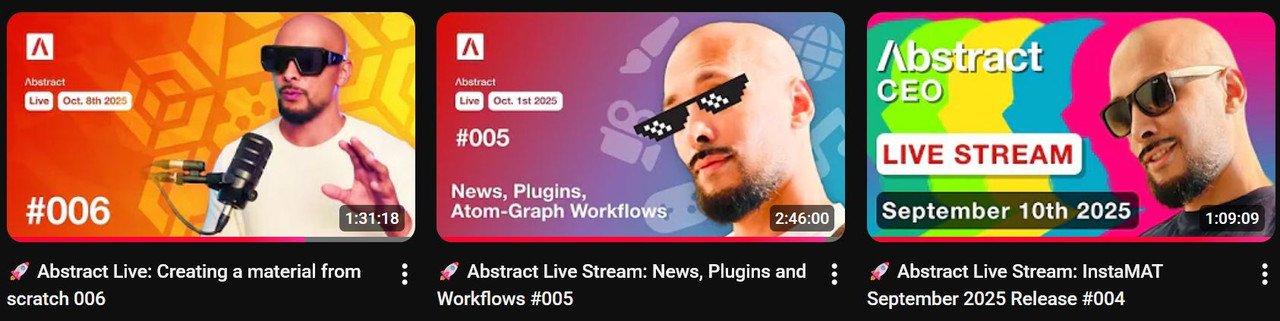

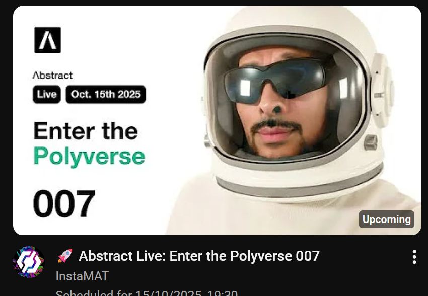

C.E.O. Andrew Tate zaprasza na prezentacje w szczególności młode, piękne i ze zdrowym bmi dziewczęta :)
Łysy z bra.. z InstaMat nie zwalnia, następny przystanek maska spawalnicza :D
2025-10-15-19-17-30-You-Tube-Mozilla-Fir
2025-10-15-19-17-00-Insta-MAT-You-Tube-M
Spoko. Mocno kibicuje, fajnie sie uzywa. O Polyverse pierwszy raz uslyszalem dzis. Na razie chojnie rozdaja dormowe opcje :)
