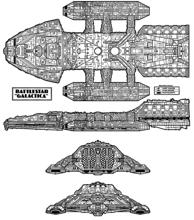

latarnik - statek ten na pewno byl budowany w 'zero-g' doku wiec ciezar tej plyty nie ma znaczenia :) (inna sprawa bezwladnosc... :)
ale tak czy siak masz racje - tak sie czepiam z przekory :)
hez - masz moze jakies dane na temat tego statku (triangle, moze siatka, tektury itd...) - czy to moze jakies takie pol-HP jest??
paoapa
ftorek, niestety nie mam, ten statek stworzony był na potrzeby ostatnio baudzo popularnego w hameryce serialu Battlestar Galactica, a ja znalazłem jego koncepty i rendery na stronie fanów, kiedy szukałem inspiracji >.>
Latarnik: Dzięki za wyliczenia :) W sumie pomogły mi poradzić sobie w głowie ze skalą.
heZrou: ta galactica mnie przeraża nadziabdzianiem detali :) Zawsze mam problem żeby dodawać jakies dziwne kawałki które nie wiem do czego mają służyć. W zasadzie jak myśle o tym moim statku to często mam porównanie do łodzi podwodnej, w zasadzie powinien być dość gładki, ale wiem że lepiej wygląda jak ma takie różne... cosie :)
Anyway, jutro biore się do roboty dalej, jak poczuje zew masochizmu to przerobie texutre od podstaw, w końcu musze się porządnie nauczyć tego fachu :)
Mirach
Ta Galactica jest ze starego serialu, z lat 70 chyba, nowa wersja jest ładniejsza :P i nie tyle w USA jest popularna, pół firmy w której pracuję nie może się trzeciej serii w październiku doczekać :P
