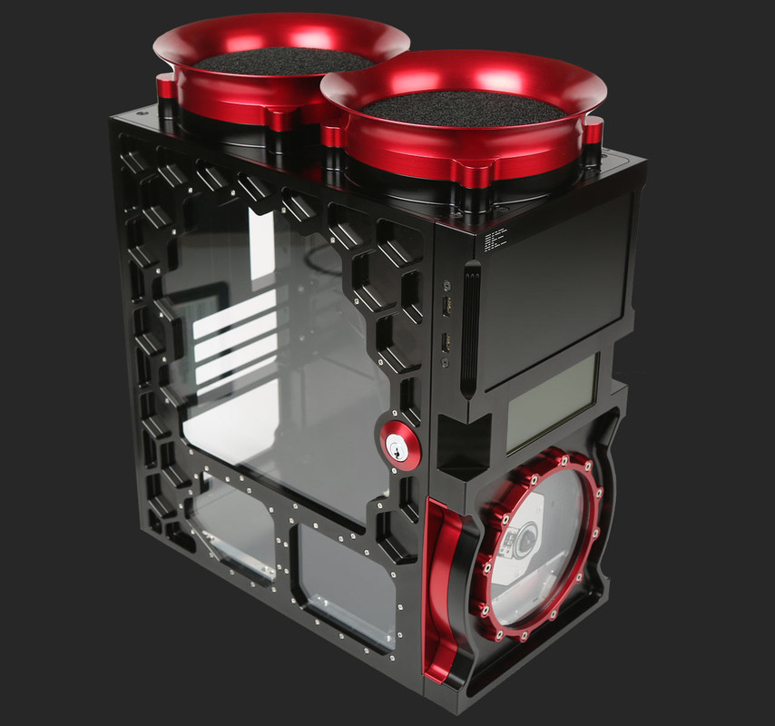

Jaka obudowę kupiłeś? Pochwal się, ja obstawiam, że XYNOS G3 w eleganckich prawie patriotycznych barwach czarno czerwonych bo każdy Polak czarno to widzi i krew go zalewa :D z kominami wentylacyjnymi jak titanic ale sprzęt w tej obudowie nie pójdzie na dno :) Jest też wersja cała czerwona i na pewno komputer by był szybszy ale czarno czerwona wygląda bardziej szlachetnie :)

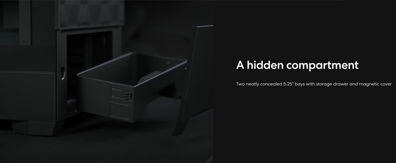

I jak kąkuter? Uruchomion i działa czy jeszcze czeka na wolną chwilę?
Poza tym zazdraszczam ukrytego komaptmenta, to jest śmiała wizja i rewolucja z projektowaniu, tak trzeba żyć! :)
2025-06-02-13-48-57-Pop-Air-Fractal-Desi
t-PFa759iqf-ESX4-AZu3-JE93h-T4-Eha-Gc-Ww
@Destroyer Jak wrócę z wakacji za 2 tygodnie to spróbuję i dam znać
@KLICEK lol w sumie trafne skojarzenie, ale to jest takie tycie, człowiek się nie naje XD. Ogólnie nie polecam bo skrywający szufladkę panel trzymany na magnesy odpada przy byle potrąceniu. Może być tak że go w końcu przykleje na stałe i nie będzie air frajera.
Jakby to była po prostu szufladka na jakieś pendrive'y i inne kabelki, to byłoby ideolo... taki magneso-zaślepnik, to rzeczywiście może być nie do końca to.
