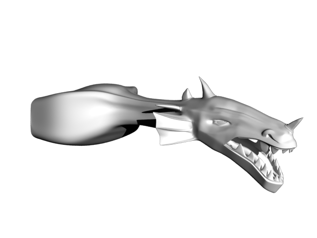

Napisano 23 Maj 200817 l Witam Was ponownie... Zapewne pamiętacie jak się męczyłem nad moim "Straganem"... Oto pora by znowu Was pomęczyć :D Smoki są moją miłością :D Kocham smoki! I postanowiłem sobie takowego stworzyć sam :) Wrzucam pierwsze próbne rendery łba :) Oświadczam, że jest to mój pierwszy organiczny model bo dotychczas to męczyłem tylko martwą naturę ;] I proszę być wyrozumiałym przy mieszaniu mnie z błotem :D Boże!!! Jak ja to oteksturuje?! Jak potrafiłem się męczyć z unwrapem przy malutkiej apteczce 3h, to tutaj mi życia zabraknie :/ I chyba przydałoby się coś w ZBrushu poszperać co? Trzeba będzie w końcu wziąść się za naukę jego obsługi ^^ Edytowane 31 Maj 200817 l przez Trybal
Napisano 23 Maj 200817 l Nie było by złym pomysłem zrobienie całego smoka w zbrushu. Głowa wydaje mi się zbyt wąska. Zobaczymy co będzie dalej.
Napisano 23 Maj 200817 l Autor Hmm... Jesli chodzi o ZBrusha to nie wiem :/ Po pierwsze nie jestem w nim tak obcykany jakbym chciał, a po drugie nie za bardzo go toleruje :/ Owszem zdaję sobie sprawę, że zrobienie jakiegoś wyjechanego w kosmos modelu w nim wcale nie jest proste, ale wydaje mi się, że prawdziwą sztuką jest zrobić coś na prawdę dobrego w 3DS Max'ie :)
Napisano 23 Maj 200817 l glowa na organiczna nie wyglada za ostre to wszystko jest powinno bardziej plynniej i owlanie przechodzic hmmm nie wiem moze pierwsze modele powinienes robic z jakas referka w necie jest duzo fajnych szkicow ze smokami w ostatecznosci sam mozesz sie pokusic o jakis wlasny blueprint :P Co do zbrusha to bez dobrej bazy to duzo nie zdzialasz wiec mecz w maxie baze a w zbrushu bedziesz wjedzal w detale.
Napisano 23 Maj 200817 l Autor Temporal - Ale to ma być takie kanciaste :) W końcu smok jest pokryty łuskami, a nie futrem prawda? :)
Napisano 23 Maj 200817 l luski luskami ale jeszcze nie widzialem nigdy tak kanciatego smoka wyglada jak jakis martwy przedmiot stylizowany na smoka ale napewno nie na organike no ale twoj wybor mi taki styl osobiscie nie podchodzi
Napisano 23 Maj 200817 l Ja też kocham smoki, a ten się uśmiecha!! :D a tak w ogóle to Temporal ma rację,toto wygląda na rzeżbę, mocna exprasja + Brancusi a nie jak zywe zwierzę, chociaz i tak jest fajny.
Napisano 23 Maj 200817 l Autor O w końcu jakaś bratnia dusza :) Hehe... No rzeczywiście wygląda jakby się uśmiechał xD Ale nie o to mi chodziło ;] Ten smok ma być groźny! :D

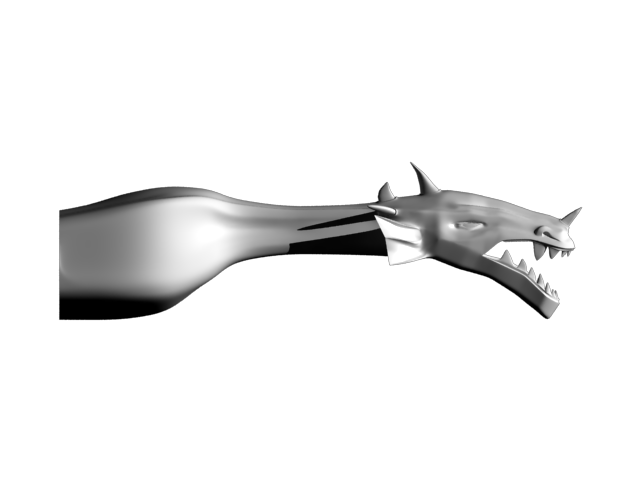

Napisano 25 Maj 200817 l Autor Wow!!! Tomala, ale zajebisty łeb Właśnie taki chce zrobić :) Mmm... Jesteś teraz moim mistrzem :D Proszę ucz mnie :D:D:D Wracając do moich wypocin ;] Dodałem szyjkę i przednią część tułowia :)
Napisano 25 Maj 200817 l Dzięki :D Masz jakiś koncept? O wiele szybciej się pracuje jak od początku wiesz co robisz. Obejrzyj sobie reign of fire tam są fajne smoki albo inne filmy żeby nabrać jakiegoś natchnienia ;) W moim wątku z bitwy jest też kilka linków od różnych osób do grafik ze smokami. Proponuję naszkicować sobie smoka którego mniej więcej chciałbyś uzyskać i wtedy zająć się budowaniem siatki. I cały czas pamiętaj że ta siatka ma się sprawdzić w zbrushu chyba że masz kompa z NASA to możesz wrzucić byle co do zbrusha i zagęścić do miliarda poly ;) Na Twoim miejscu odłączył bym te zęby, oczy i rogi w miejscach które się nie będą zginać czyli np ten na przodzie głowy a nawet wnętrze paszczy bo nie ma potrzeby sculptowania tego razem z ciałem a zaoszczędzisz sporo poly. Czekam na updejty, powodzenia.

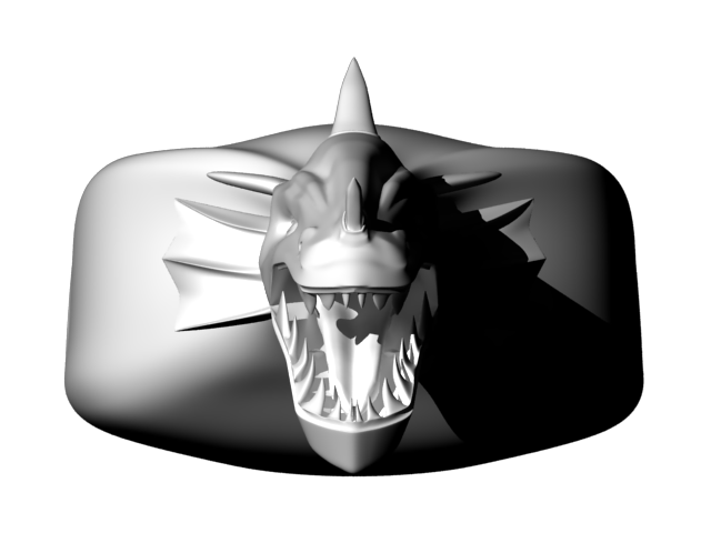

Napisano 31 Maj 200817 l Autor Tak mam koncept... Właściwie to dwa :) Zrobiłem tak jak mówiłeś, odłączyłem kolce i zęby... Właściwie to je całkowicie usunąłem ^^ Zrobię je od początku :) A zęby to uznałem, że lepiej będzie wyglądał z szeregiem kłów niż z kilkoma wielkachnymi :) Dodatkowo troszkę zupdatowałem łeb... :)
Napisano 31 Maj 200817 l Ciekawy koncept. Ja tam na organice się nie znam, ale uważam że łeb jak i szyja powinna być bardziej masywna...tzn. co do łba to mam na myśli masywniejszą, mocniejszą szczękę. Ogólnie podoba mi się sama wizja. Super że skrzydła będą takie duże, takie powinny być :D Chociaż ja bym je berdziej widział w takim stylu jak u nietoperzy. Czekam na kolejny update :)

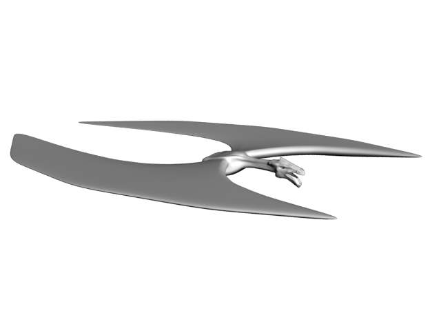

Napisano 1 Czerwiec 200817 l Autor Mam następujące pytanie... Jak skończę model w Maxie, to co powinienem robić? Najpierw rozłożyć mu siatkę, potem zrigować i przenieść do ZBrusha? Czy może w innej kolejności? A tu mały update...
Napisano 1 Czerwiec 200817 l Możesz sobie już zmapować model ale jak chcesz go w zbrushu ukształtować to pewnie później poprawisz sobie mapowanie wczytując nowego morph targeta. Z riggowaniem bym się wstrzymał bo tak naprawdę nie wiesz jak będzie wyglądał model dopóki go nie skończysz włącznie z teksturami. Jak będziesz chciał np coś poprawić w samej siatce np zmniejszyć skrzydła czy coś w tym stylu to będzie trzeba poprawiać skina albo od nowa robić. Zresztą jak robisz stilla a model jest cały organiczny to może szybciej będzie ustawić pozę w zbrushu przy pomocy transpose mastera.
