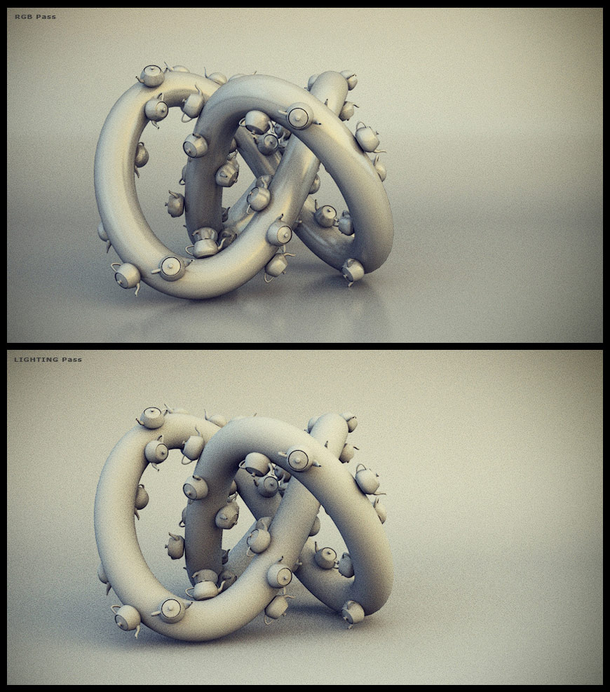

Zainteresował mnie ten problem, sam kiedyś z tym walczyłem. Samplowaniem globalnym też można pozbyć się tego problemu. Poniżej umieszczam parę testów.
Wszystkie świecone Dome Light'em, daje spore ziarno więc do takich testów najlepiej się nadaje.
Każdy DMC Sampler, filtr Area Size: 1.5 [default]. + wyostrzanie w PS.
*1. DMC Min/Max: 1/16, Adaptive Amount: 0,85, noise treshold: 0,008, samplowanie światła nie ruszane. Rozdzielczość po dłuższej krawędzi: 1000px.
*2. DMC Min/Max: 1/25, Adaptive Amount: 0,85, noise treshold: 0,003, samplowanie światła nie ruszane. Rozdzielczość po dłuższej krawędzi: 1000px.
*3. DMC Min/Max: 1/25, Adaptive Amount: 0,65, noise treshold: 0,003, samplowanie światła podbite do 12. Rozdzielczość po dłuższej krawędzi: 2000px.
Mam nadzieje, że trochę pomogłem ;)
