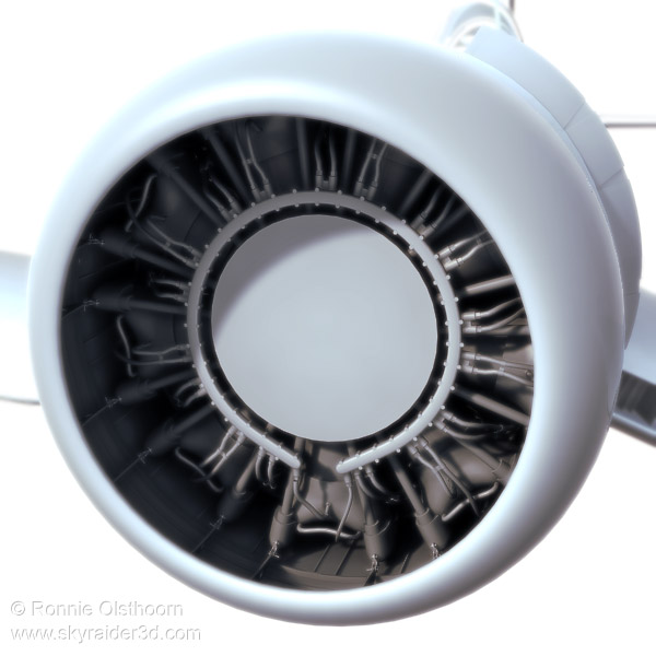

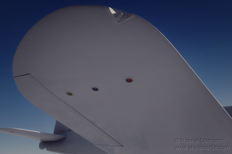

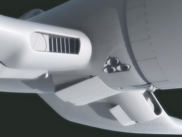

Skrzydła nie maja przekroju skrzydła samolotowego. Tak nie poleci za daleko.
Materiał poszycia samolotu jak by "mokry".
Gdzie ten detal:
Popraw model, potem tekstury.
Gdzie ten detal:
Dlatego dałem 3 rendery jeden mokry dwa pozostałe normalne.
Jak mam się tak skupiać na wszystkich detalach w każdym modelu to scene na pewno nie skończę w przeciągu 5 lat. Ale dzięki dodam te detale, @2xup co masz na myśli z przekrojem ? Możesz to bardziej uzasadnić ? Pozdrawiam ;)
NACA23015 u nasady
NACA23009 na koncu
Edytowane przez KoMic
sl-ejgzjjpmbnvyjntclbcp.jpg dodam jeszcze detal na końcu skrzydeł i na tym kończę ten model. Następnym razem jak będę prezentował tylko pojedynczy model to na pewno detal będzie większy i lepszy obiecuję ;) Pozdrawiamedit@Jest dobrze tak jak jest, nie jestem profesjonalistą w tym fachu mam prawo popełniać błędy i nie wszystko co robię musi być perfekcyjne. Ze względu małego doświadczenia powinieneś trochę stonować z poziomem. Bo pisałem od początku w temacie że scena będzie duża i gdybym dawał nacisk na detale same to robiłbym pojedyncze tematy i specjalizował się na przykład w Samochodach czy samolotach. Gdybym potrafił robić takie detale to robiłbym ale też nie mam 48 godzin na dzień wolnych żeby robić skrzydło 40 godzin gdzie na scenie w ogóle nie będzie widać tych detali więc gdzie sens ;) Robię i tak już dosyć długo ten samolot bo to mój pierwszy model i pierwszy raz teksturuję ręcznie. Potrzebuję po prostu jeszcze dużo czasu i próbujcie mnie też zrozumieć nie siedzę w tym nawet rok czasu na poważnie a wymagania jakbym z 5 lat modeling i główna specjalizacja to samoloty :F Ale i tak mnie nie zdemotywujecie bo i tak osiągnę to co chcę może nie teraz ale za jakiś czas :) @edit2Nazwij jak chcesz ten model, a Ja i tak wiem swoje tak więc dzięki wszystkim za porady związane z samolotem ale kończę robotę z tym samolotem i zaczynam dalej robić, Pozdr
