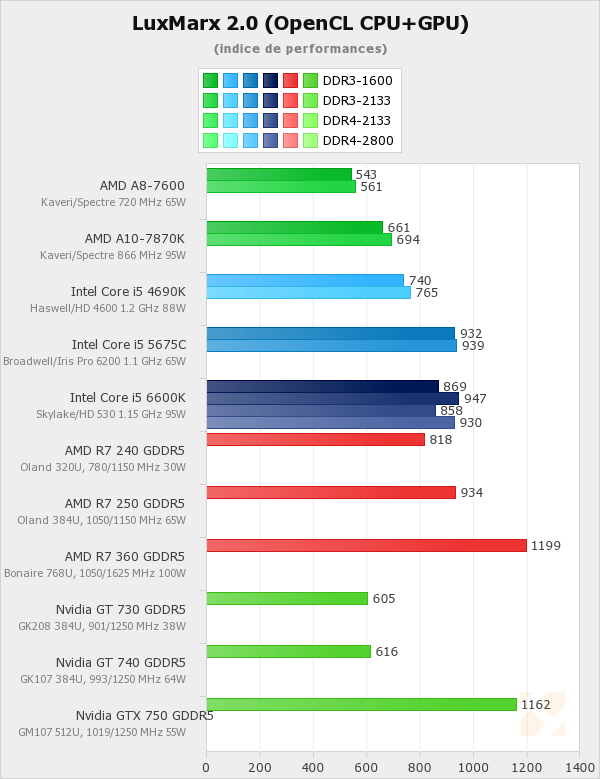

Tak wygląda wydajność quad a dual chanel na i7 5820k
Zapewniam, ze single channel w tych testach gier da taką samą różnice jak między dual i quad. Na wstępnie jasno napisałem, że są to różnice widoczne tylko przetwarzaniu dużych obszarów RAM przez wszystkie/wiele>6 rdzeni. Zacznij myśleć troliku. Nie o to chodzi, tylko możliwości rozbudowy, skoro jak byk stoi 128GB i jest 8 slotów to żeby się potem nie bujać ze sprzedażą pamięci kupuje się od razu kości 16GB, a sam właśnie wbiłeś argument za 1x16GB tymi wykresami hehe :cool:

w testach niestety niczym nie zachwyca 1-2 klatki więcej w porównaniu do hd 4600
bez wątpienia HD530 jest układem nowocześniejszym od HD4600, choćby z uwagi na wsparcie OpenCL2.0 (co wymagało dodania pewnych fiuczerów), H.265/HEVC, DX12/OGL4.4/HLSL5.1. Wyniki w grach nawet przy 2x zwiększeniu jednostek nie będą porażać przy pewnych detalach, bo wąskim gardłem jest zwyczajnie pamięć, ale trzeba wiedzieć o czym się pisze, bo ktoś gotów pomyśleć, że to jakaś popelina na której wszystko stanie w miejscu, dla niedzielnego gracza i niewymagającego ultrihigh4k 60fps itp., no spokojnie styknie:
Dwa przykłady z brzegu:
Zresztą wydajność w grach nie jest tutaj miarą. Raczej pochyliłbym się nad tym.
A dodam, że ten viewport w teście nie jest jakiś zwykły solid, na jakim pracuje się zwyczajowo najczęściej w 3D..., gdzie różnice do kart graficznych są duuuużo mniejsze (bo wąskie gardło pamięci już tak mocno nie waży), a na pewno pracuje nieodczuwalne do iluś tam dziesiąt kilkunastu milionów polygonów hehe; "SPECviewperf uses OpenGL exclusively for its Maya component, manipulating a model made up of 727,500 vertices with shaded, ambient occlusion, multi-sample anti-aliasing and transparency effects."
PS. z tym wykorzystaniem pamięci to też jest inaczej niż sądzisz :), bo APU adresują bezpośrednio RAM.
pracuje na grafice uzbrojonej w CUDA
nie reklamuj tego CUDA nadmiernie, największy power daje Intel QuickSync przy kodowaniu i dekodowaniu materiału, ale jak ktoś oczekuje jakości kodowania/dekodowania to i tak jedzie na CPU, wszystkie te akcelerowane elementy są najczęściej gorszej jakości. Filtry, nie wiem, nie używam AE, ale u mnie jadą najczęściej na CPU... Wiadomo, że na IntelHD nikt nie będzie renderował, tutaj zewnętrzne karty graficzne gurują niepodzielnie, pod warunkiem przywyknięcia do pewnych ograniczeń renderowania na GPU, ale to nie znaczy, że też się nie da, da się np: luxrender (wyniki zbliżone do GTX750 http://www.hardware.fr/getgraphimg.php?id=230&n=1). Główne przeznaczenie HD530 to jednak OGL/DX i OpenCL/IntelQuickSync w niektórych zadaniach, jeżeli jest wsparcie w programie. Efektu szoku nie ma, przynajmniej w programach o których piszemy, między HD530 vs GTX750/Ti, w wielu przypadkach to nawet nie ma efektu szoku względem GTX Titan he, po prostu takie, a nie inne, jest wykorzystanie GPGPU w programach. Testy syntetyczne są dość specyficzne i przekładają się na dość wąskie zastosowania np: bitcoiny, rc-5, path tracing ....
Generalnie poziom IntelHD jest na tyle rozsądny, że można spokojnie od tego wystartować. HD530 jest akurat najlepszym wyborem, bo jest najnowszy.

nie jest też fantastycznie we wspieraniu obliczeń GPGPU. Nadal integry od broadweella bija hd530 nie mówiąc już ze tu gorzej wypada od integry od konkurencji z procesora AMD A10.
Gratuluje całkowicie tym wykresem poparłeś to co napisałem wcześniej :) Jeśli nie pracujesz na AE to poco sie na jego temat wypowiadasz co daje w nim CUDA jak ogólnie odpuść sobie atakowanie tej technologi bo nie tak dawno twój koncern którego tu tak bronisz AMD raczył ogłosić ze sami też w swoich kartach graficznych będą szli w stronę technologi CUDA i bardzo dobrze będzie wreszcie zdrowa konkurencja na rynku http://www.dobreprogramy.pl/Superkomputerowa-Inicjatywa-Boltzmana-karty-AMD-uruchomia-kod-CUDA-Nvidii,News,68244.html
chyba tylko Ty widzisz, bo ja widzę nie 1-2 klatki, a 5x tyle klatek względem HD4600 ???. W teście Cinebench R15 OGL ile uzyska klatek GTX 750Ti ?. Załóżmy 85fps, a na HD530 jest 50fps, warto wydawać 650 zł, czy lepiej przenieść na inne komponenty, gdzie wzrost wydajności będzie natychmiast odczuwalny ?. Kartę graficzną docelowo i tak musi zakupić na jakimś tam etapie wtajemniczenia w 3D - możliwości rozbudowy nie są przecież zamknięte, ale czy już teraz, skoro to początki 3D. W przypadku takiego APU to zbędny wydatek - milionowe sceny ogarnie w OGL itd., nie byle jak, bo to nie czasy integr w chipsetach (815 itp.).

materalia wróć do podstawówki i naucz się czytać ze zrozumieniem czy ja tylko pisałem o klatkach na sekundę czy może także napisałem o wsparciu obliczeń GPGPU. ( co ślicznie poparłeś wykresem) Kolega manipulować to ty możesz swoim małym w kieszeni a nie nami na forum :) Pokrywając własna wpadkę pseudo bełkotem techniczny, nie na temat i próbując komuś wmówić ze pisał tylko o klatkach na sekundę, przeczytaj porządnie co jest nad twoim wykresem przeze mnie umieszczone w poprzednim poście. O wykorzystaniu technologi CUDA to co ty przepraszam wiesz skoro jak sam w innym wątku przyznałeś się ze nie posiadasz kart nvidi to na prawdę nie jest nasz problem , mądrzysz się na temat AE a go nie posiadasz i nie pracujesz na nim :) Już kilka razy na tym forum starałeś się wszystkim udowodnić ze CUDA to dla nas zbędny wynalazek brawo ze wiesz lepiej gdzie i do czego wykorzystuje wsparcie obliczeń CUDA, z jednej strony bredzenia o tym ze cuda to tylko rendering a z drugiej grafikowi chcesz wcisnąć komputer z Integrą do pracy gratuluje:) Polecam doinformować się poco jest w budżetowych procesorach integra :) I na koniec kiedy wreszcie zobaczymy twoje wypociny na Art Wall tyle miesięcy się już nie możemy doczekać :) Pora już coś pokazać :)
Aasia to co ci proponuje kolega materalia to słabszy procesor na podstawce na która góra wsadzisz w przyszosi tez 4 rdzeniowy procesor tylko z 8 watkami( Intel w budżetowym przedziale procesorów stosuje politykę nowa generacja nowa podstawka czyli musisz tez zmienić płytę główna), dalej wcisnął ci 2x8gb pamięci co skutkuje tym ze maksymalnie płytę wyposażysz nie w 64 gb pamięci jak będziesz potrzebowała tylko w góra 32 gb mimo ze możliwość płyty jest 64 gb :), szczególnie ze pracujesz z programami które kochaj mieć dożo pamięci do wykorzystania. Kolejna sprawa to zintegrowana grafika z procesorem skończy się na tym ze i tak w czasie kupisz niezależną kartę graficzną. Co do monitora jeśli zależy ci na odwzorowaniu kolorów to ewidentnie Eizo albo Nec inne produkty można zasadniczo pominąć milczeniem polecam popatrzeć na firmy mające polisingowy sprzęt na allegro jest tego do wyboru. Natomiast warto wejść na http://www.mva.pl panowie ci doradza jaki model konkretnie brać i na co w ogóle zwrócić uwagę przy doborze monitora Sam jestem posiadaczem 27" eizo i jestem z niego ewidentnie zadowolony inna sprawa ze kupiłem nówkę 1/3 jego wartkości bo się sklep likwidował, na pełna cenę bym się nie szarpnął. Ogólnie przy wyborze monitora zwróć uwagę na rozdzielczość ewidentnie wygodne jest 2560 x 1440 daje duże pole robocze
Edytowane przez skalpel3d
Sęk w tym, że te klatki są najistotniejsze, bo GPU będzie używane głównie do viewportu tj. OpenGL, najczęściej w trybie solid, a jak jest powyżej 20fps w viewport3D, to nie robi różnicy co masz w pudle.... Nie czaruj z tym GPGPU, jak nie robisz bokami dla NVIDIA, to wciskasz kity o cudownej CUDA. Oczywiście miałem kartę NVIDIA, nawet kilkanaście, pomijając stare modele to GTX550Ti, GTX650Ti, GTX750Ti, jedynie w czym to GPGPU się sprawdzało, to był tylko rendering metodą path tracing, w zasadzie sam podgląd, bo końcowy lepiej na CPU, szczególnie gdy pracuje i renderuje się na jednym kompie, bo inaczej blokuje na amen kartę graficzną i nawet boxem ciężko poruszyć. Wątpię by autorka wątku zbytnio z tego GPGPU skorzystała, za to na pewno skorzysta z wydajności jaką zaproponowałem w i5 OC + HD530 OC. Bez problemu na tej mocnej płycie rozbuduje o i7-6700K OC (po co jest prawie jak i7-5820K w renderingu), RAM do 32GB (czy właśnie 64GB po przejściu na kości 16GB), porządną kartę graficzną GTX980 4GB (poniżej nawet nie ma co patrzeć!!!). To jest maksymalna rozbudowa jaką przewiduje ten zestaw.
Nawet, załóżmy użycie cyclesa z blendera, to GTX750Ti scenę blenchmarkową renderuje ok. 135s, natomiast i5-6600K bez OC ok. 220s, po OC spadnie to zapewne do 180s. Z tym jednak, że wersja CPU oferuję dużo większe możliwości... Poza tym lepiej mieć to i5 z OC.
ps. przykład z luxmarkiem był wyżej, tam i5 bez OC.
