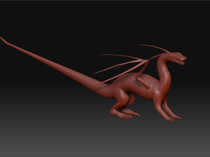

Wrzuciłem do z-pędzla i nie wiedziałem od czego zacząć więc zacząłem od głowy. Tylko chwilkę bawiłem się pędzlami. Okazało się że zapomniałem o skrzydełkach przy głowie.

Za szybko poszedłeś z subdivisions w górę, jeszcze kształt taki ogólny nie jest dobry. Musisz zdefiniować jakieś większe mięśnie, większe łuski czy tam kolce, dopiero jak na pierwszym subdiv będzie wyglądało fajnie idziesz wyżej.
ciastuch-Używam mayi, ale wystarczy exportować oniekt do .obj i otworzyć go w z-brusu za pomocą tool>>import
Ania-Mogę teraz po prostu cofnąć się na niższy level czy muszę zaczynać od nowa?
Możesz się cofnąć, ten detal na wyższym subdiv zostanie, o ile nie skasujesz go.
Dobra, więc wracam do lvl. 1...

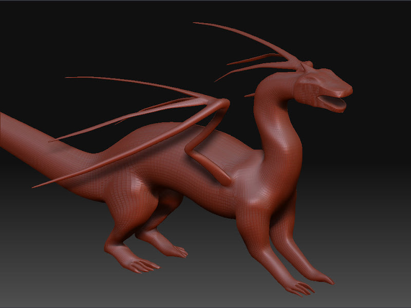

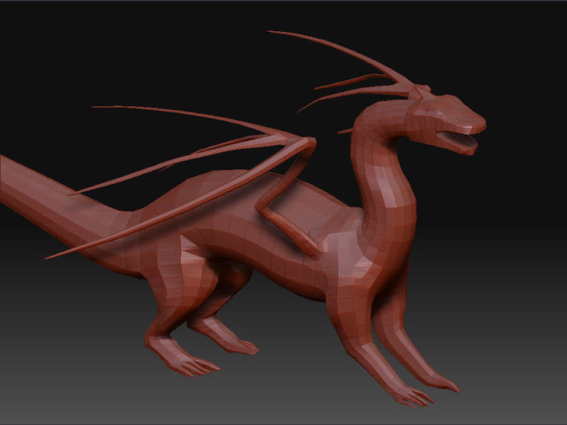

Jeszcze tylko problem ze szkrzydłai na głowie - jak je dorobić? jako osobny obiekt czy jakoś dodać w zbrushu?
ZBrush%20Documen2t.jpg?imgmax=800
ZBrush%20Document.jpg?imgmax=800
Hm albo wrócisz do maxa i domodelujesz te skrzydełka, albo jako osobne obiekty.
W zbrushu samym sculptowaniem z obecnej głowy miałbyś na nich potem za mało poly, albo musiałbyś cały model podzielić zbyt mocno.
Twoja głowa jest bardzo kanciasta, taka kwadratowa w przekroju, policzek jest bardzo płaski.
1. To miejsce dziwnie wyglada takie to laczenie nie bardzo i chyba szersze to powinno byc bo teraz troche jak rurka
2. Splaszczona morda tak jak Ania mowi
3. brzydkie pazurki
Ogolnie to na tym lvl masz jeszcze troche do poprawiania wiec nie spiesz sie do przechodzenia w nastepny
